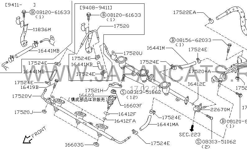

тоже интересует надо ли менять на форсунках уплотнительные колечки?
Поменять то можно но есть проблема в месте где форса ставиться в коллектор. Там стоят хрупкие как их назвать то ну что то типа шайб. Вот с ними вашпэ не получается. Есть люди кто новые вырезал и ставил. Я форсы брал другие. Подходят с винограда 11-й кузов.
cefs сказал(а):
а вот тут поподробнее на фото отметь какие именно нужно менять
Вообще по мануалу требется замена всех резинок, в случае разборки того или иного узла, но мы на это забили. Главное когда будешь снимать окуратно чтоб не повредить их. Они должны меняться на всей топливной рейке.
с какими именно были проблемы?
C теми что в коллектор ставятся
