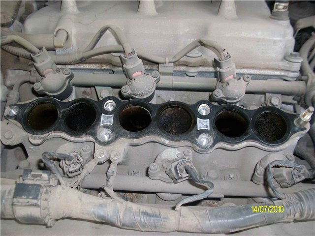

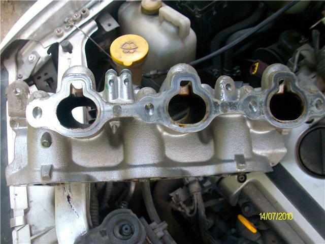

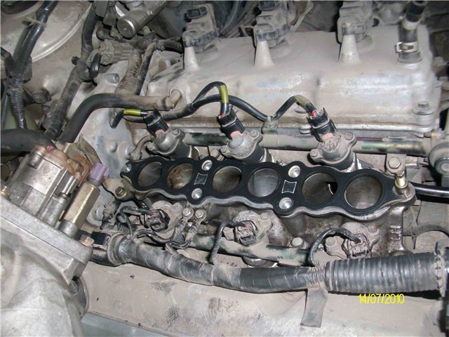

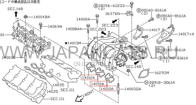

всё правильно па предыдущей станице написали, что VQ30DE идет своя прокладкаIceman сказал(а):цефирка 2.5 1995г.в. какую нужно покупать прокладку на впускной коллектор,а то сегодня в магазине смотрел на 2 и на 3 литра они разные ?
MVS сказал(а):Номера разные, на VQ30DE идет 14032-38U00
ТАХ сказал(а):Номера разные, на VQ30DE идет 14032-38U00

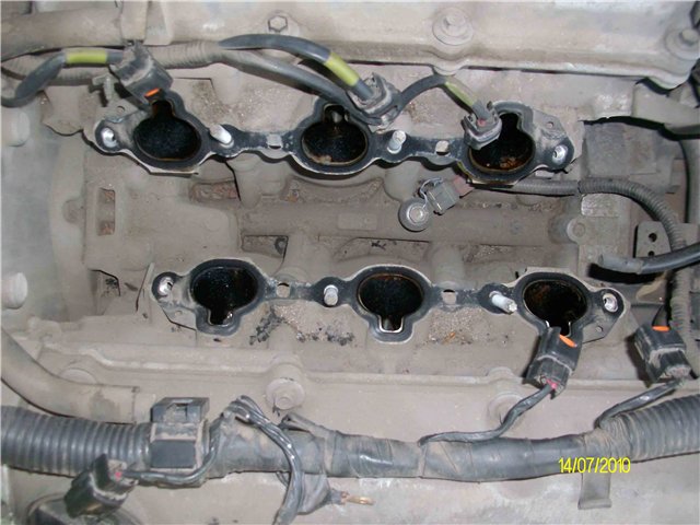

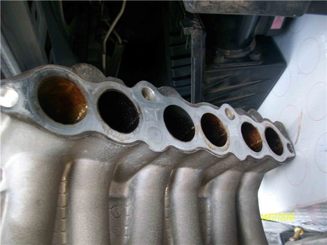

От 3х литровой легко отличить прокладку для 2,0 и 2,5, на 3х литровой отверстия не круглые, а немного овальные, на остальные объемы отверстия круглыеНа 2,5л идет прокладка, как на 2л 14032-31U00
нет, ГБО стоит и мешает там их крутить ппц как. Но сам коллектор приподнимаю и прокладку легко достаю сбоку(со стороны аккумулятора).remus сказал(а):задние болты откручивал?
