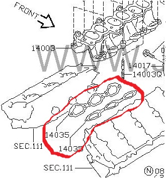

скажи пожалуйста, вот эти самые прокладки которые обведены красным они резиновые или из чего они? может их вообще нет смысла менять? больно дорого получается
Они металлические с каким то напылением. Со временем напиление отслаивается и хз че там дальше может быть. У меня пока на герметике, скоро буду менять.

снимать и чистить нижнюю часть необязательно, если конечно там нет толстого слоя гуталина, при снятии по любому менять прокладки, они металлические с графитовым напылением, со временем и от температуры графит высыхает и приклеивается к плоскостям головок и коллектора, при снятии прокладок часть напыления остаётся на этих частях и при установке новых нужно обязательно удалить оставшееся напыление, иначе плотной посадки не будет, герметиком мазать эти прокладки нельзя если только бензостойким и то как временная мера
