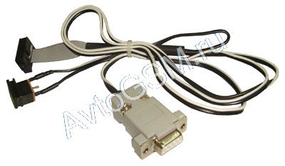

вот этим
Всем привет я подсоединял очень просто В комплекте Multitronicsa идет кабель его подсоединил к разъему который находится с лева под блоком предохранителей и все он сам выбирает режим. А дальше следуем инструкции
