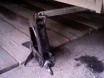

У кого закисшие болты и не хватает сил сорвать болт предлагаю методу с помощью домкрата откручивать и трещетки.
Фото прилагаю: трещетку настраиваем и поддомкрачиваем ее и начинаем процесс поднятия ключа (+ требуется ударная головка на 17 короткая посадка).
На откручивание тратится 30 секунд

WEKAN сказал(а):
Нифасе. Домкратом. Никогда кроме трубы других усилителей н рассматривал.
А зря ехидничаем, без ямы некоторые болты очень тяжело без рычага откручивать... касабельно не только кифира
