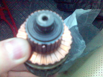

Круглая железяка обмотанная проволокой. Рассыпался - если только шеточный узел продрал ламельки . Поехай, погляди на ротор глазами, поди разводят.air сказал(а):как устроен этот ротор?
Одинаковые. Я себе на А32 ставил от А33.air сказал(а):И обзвонил магазы - есть только от А33 сказали, вот не знаю - они одинаковые или нет?
если честно, то мысль такая возникала... но отсутствие своего гаража и времени на метания по мастерским, чтобы они сделаи то и то.. вообщем, с грустью, но в моем случае было проще расстаться с 6 500р и через пару часов снова сидеть в машине...*Volk* сказал(а):Дмитрий, а что если просто сточить задравшуюся ламель? Я так и слделал, сейчас ищу новый щеточный узел. Старый еще работает, но из-за него уже возникла данная проблема. Или нужно обязательно менять якорь?
