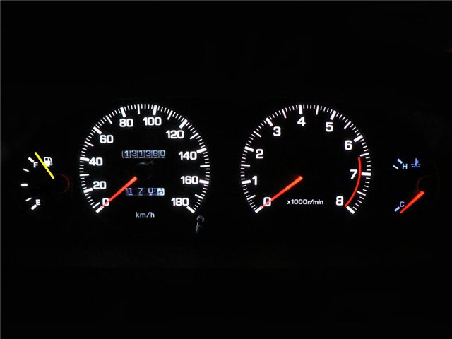

фото давай или видео , заценимshov102 сказал(а):Всем привет. вот тоже замутил такую тему! класс вобще! но я еще и приборку затонировал! а подсветку подцепил от зажигания! теперь панель вобще не видно пока зажигание не включишь!(ОПТИТРОН)!!!
