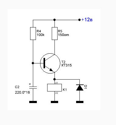

народ кто шарит в электронике, можете дать не сложную схему раздельного включения стрелок и шкалы или хотя бы схему с задержкой включения что бы на шкалу поставить? леплю новую приборку и хочу такую приблуду поставить
это через реле, можно убрать его, вместо реле и диода эмиттер подключаем на "массу", а вместо резистора R5 подключаете диоды, транзистор по мощнее поставить, но лучше оставить реле, меньше заморочек... реле мелкое можно
сам сделать такое не смогу не из чего, мож кто соорудит за вознаграждение?
в интернет магазинах всяких должно быть... поищите, скорее всего будут на микросхеме,
а я кинул самое простое.... детали может найдете? можно по скайпу например объяснить что куда паять... и сделать навесным монтажом (к ножкам сразу паяться)
