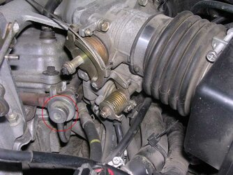

SeRgE сказал(а):
где находится ентот клапан?????
И что с ним можно сделать????
См. рисунок. Что сделать? Можно промыть, можно проверить вакуумную магистраль, которой он регулируется. Проверить впускной коллектор на подсос.
Проверить его работу можно следующим образом: скинуть вакуумный шланг (резиновый шланг снизу), который идет во впускной коллектор и "заглушить" его (например вставить болт соотв. размера), дабы небыло подсоса во впускной коллектор. Штуцер вакуумника оставить открытым. После чего включить "зажигание" (чтобы включился бензонасос) и проверить давление в магистрали (или завести, если нечем померить). Если вакуумная трубка скинута, регулятор должен заблокировать обратку - т.е. он не будет стравливать давление в топл. магистрали. Если вам это не помогает, а помогает только пережим обратки - тогда с регулятором проблемы. Или мыть или менять...

Спасибо Владимиру!!!
Займусь на выходных.
Можно было бы плюнуть на проблему, но с этой бедой можно забыть зимой про автозапуск. Ан не хочется..... :rolleyes:
