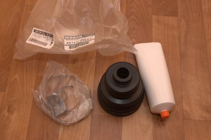

Здравствуйте! Собираюсь менять пыльники на внутренних гранатах. Какая смазка туда нужна, как для внешних или другая какая-то?

на внутренних своя смазка, но у нас не трипоид стоит

обычная не подойдет? тогда какую посоветуете?
да обычная графитка для шруса
Для внешних идет с молибденом черная. Только смазка с молибденом способна работать при таких нагрузках. Но у нее есть одно очень плохое свойство - при взаимодействии с водой она превращается в абразив. Потому пыльник должен быть абсолютно герметичен. Есть отечественная смазка ШРУС, но качество ее может быть любым .На внутренние идет литиевая. С оригинальными пыльниками идет и смазка и хомутики и стопорные кольца. Очень рекомендую оригинальные пыльники, особенно при холодных зимах. Дубли в мороз лопаются на раз. Ну и оригинала хватает на 5-7 лет, а дублей на 1-3 года.
если нет денег то можно взять пыльники фирмы maruichi (1-56), тоже по 5 лет ходят в условиях сибирских зим при ночёвке без гаража
