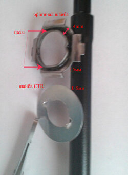

менять тяги можно без ямы? хотелось бы на улице провести замену рулевых тяг и наконечников, ключ на 32-30 сварили, тяги заказал ctr.
имеются ли особые сложности?

Можно!У себя без ямы менял.Чтоб сильно схождение не ушло ставь риски,как старые сидели,так новые и вкручивай.

Хомутики очень жалко сломались пришлось винтовые корячить, неудобно конечно потому что широковаты они. Тяги стояли оригинальные и контровались силовой шайбой толщина 1,5мм, в неоригинале шайба фольга толщиной 0,5 мм но по идее должна держать загнул с 3 сторон с 4 не получилось сильно придавить
