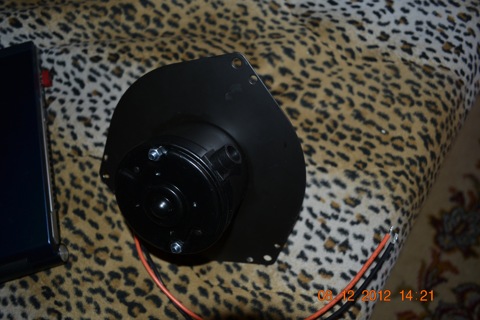

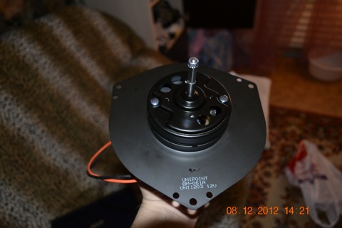

может полезно будет!
ну что же накрылась сначала крыльчатка вентилятора, а с наступлением холодов и сам мотор умер своей смертью!
вариантов для замены было 2
tyc 70044 — сначала цена была 1600 руб, спустя пол месяца, я получил отказ по данной позиции, заказывать с ебея не очень хотелось это ожидание месяц а то и больше!
поставил временно от 10-ки, я стал искать варианты альтернативные. в итоге нашел вот такого зверька unipoint BM-061A цена порадовала 700 руб, заказал с emex.ru получил отказ и позиции сразу исчесла с прайса компании о_О, иду во 2 свой интернет магазин autodoc.ru цена 850 уже и снова та же история, не остается ничего как заказывать в exist.ru цена 950 руб заказал, и вот спустя 2 дня ( экзист в этом плане работает оперативно) я получил свой заказ! открываю коробку и вижу мотор БЕЗ вентилятора =) блого вентилятор мне подогнал Lesha 51_rus с clubmaxima.ru за, что ему огромное спасибо!

Отпишись,как работает?!
как родной работает, дует на ура...
Виктор скажи а где заказывал?Просто в атодоке написано -ВЕНТИЛЯТОР....вот боюсь что за 3000 р. придёт вентилятор а не мотор!
