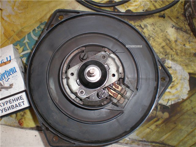

Трещал вентилятор печки,сегодня вообще не хотел вкл,пока не стукнешь и обороты маленькие!Снял его,продул,пыли было много!проверил от аккума,заработал с новой силой!!!Хотел полностью разобрать,но..,лучше попрошу совета!Вообще он разборный?!Как там штамповка и не стал его скрывать!Хотел смазать!Так понимаю щетки поменять не составит труда,а вот разобрать?!
скорее всего отгибается с помощью молоточка с зубильцем или хорошей отверткой
Сжимаются они плоскогубцами и нормально выковыривается. При сборке разжать толстой отверткой или зубило в серединку и легонько молоточком. Только на хрена разбирать если нормально работает? Я разбирал когда совсем моторчик сдох.

Да думаю, залез и все посмотреть!С одной стороны люфта нет,крутит хорошо ,без шумов!
Двигатель то выньте из пластикового корпуса! Я аккуратно зажимал вал в тисках и тянул на себя. Вынулся с первой попытки
