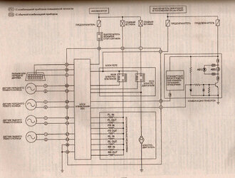

Нужно распайку приборной панели на А33 до-ресталинговую и после-ресталинговую.
Не работает спидометр, одометр (как суточный так и основной), не закрываются двери, не работает АБС. Все остальное работает исправно
Смысл в том что была авария, и пришлось менять проводку моторного отсека, которая идет от АБС до приборной панели (с блоками предохранительными). Все уже перебрал. Менял блок АБС, менял приборку, нечего не помогает. Машина не тупит, однако напрягает две лампы (АБС и чек). Чек горит т.к. в системе ошибка - "неверный сигнал датчика скорости". Датчик на коробке тоже менял, не помогло.
Только сейчас понял, что проводка которую я поставил с до-ресталинговой машины, или с сингапурской сборки... короче где то там сигнал с АБС не проходит или еще какой то датчик...
Нужны распайки приборок, попробую провести параллели и переставить контакты.

Возможно, дело не в проводке.
Мануал в помощь, там все сигналы и их уровни есть. Сигналы, приходящие АБС проверить в первую очередь. Начать с датчиков передних колес.

Вот коды АБС
    75 КБ · Просмотры: 3 644
    57.7 КБ · Просмотры: 3 644

В мануале нифига нет, все перечитал вдоль и поперк, там только основные сигналы Со всего АБС пару контактов идет до приборки типа, их прозвонил они на месте...
Сигналы со всех датчиков проверил работают исправно 100%. Самодиагностика АБС не запускается, типа неисправен блок (хотя его менял) и все осталось так же...
