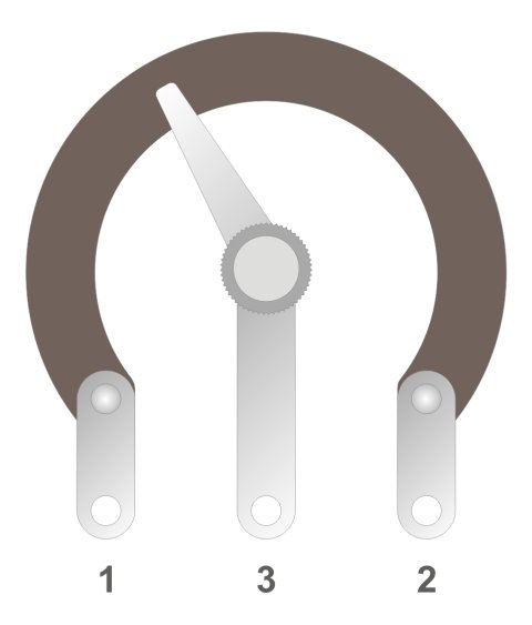

переменный резистор это что?) еще не совсем разбираюсь в этих терминах ;)
Это круглая стального цвета хрень на плате реобаса :) Вот я сам в электронике не дока, но не будет ли простой реобас слишком большую мощность рассеивать? То есть не слишком ли большие потери электроэнергии на пустой нагрев воздуха? :) Народ ведь не просто так контроллеры городит для управления яркостью. Заодно и ток стабилизируется.
у этой круглой стальной хрени 3 контакта, я не знаю куда какой надо, решил обойтись простым способом, покупкой реобаса)
а на счет потери мощности, не думаю что она так важна. не велика потеря))
Куда проще-то...

в электронике не силен ;)
вот че с этими 3-мя контактами делать?))
Да тебе нужны-то только два. Центральный и любой из крайних. Вот только если в электронике не силен, реобас-то как собрался подключать? :)

а для чего тогда 3-й контакт? :rolleyes:
вот я выпаял переменный резистор, хотел провести полевые испытания и он загорелся нафиг))))))))))
я не понял походу ничего))
имеем провода + и -, имеем переменный резистор (см. картинку выше), подключаем плюс к контакту "3", минус к контакту "1". а куда потом диод (лампочку, что угодно) подключать? я подключил их к контакту 1 и 3, соблюдая полярность и он загорелся))) ну сначала диод светился а потом графитовая дорожка нафиг выгорела)) с фейерверком так)) паленым до сих пор воняет))
плюс от источника питания подключаем к выводу 1, минус подаем напрямую на диод, а с вывода 3 переменного резистора подаем плюс на диод, то есть резистор вставляется в разрыв плюса от источника питания до диода или лампы
огромное спасибо)) осилил))
нашел старый переменный резистор, даже работает и регулирует яркость... но не точно, а тот хороший... сгорел :LOL:
оказывается проще некуда... 4 часа возился... эхх... пытался полностью реобас запихать а его крепить нечем было... пили, сверлил, а он не лез)) надо было сразу выпаять резистор и подключить, ток правильно ;)
а зачем иногда замыкают 1 и 3 контакт?
замыкают скорее всего из за того что он не используется в большенстве случаев, при этом разница не меняется если замкнуть 1 и 3 или 2 и 3 суть останется одна и таже, ах да, если использовать переменный резистор с меньшем сопротивлением то регулировка будет плавнее, если с большим то регулироваться будет резче, в общем как то так

нашел два резистора, на одном написано B500Ω, на другом B 2K.
че означают эти маркировки?
сопротивление 500 ом и 2 кило ома - 2000 ом соответственно
разницы в регулировке особой не заметил, вот только регулируют напругу они о ~8 до 12v. а надо поболее кажется...
