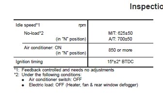

нет УОЗ должен быть, согласно мануалу, иначе будут хлопки на впуске, или выпуске рабочей смеси, при увеличении оборотов УОЗ растет
УОЗ на VQ не регулируется, проверяется. Базовый УОЗ на холостом ходу, при отключенном датчике положения дросселя должен быть 15 +/-2 град. Если есть отклонения то проверяются датчики ПОС, РЕФ,проводка, ECU, сигналообразующие элементы.
да правильно вот с мануала картинка, условие, нагрузки выключенны
    41.7 КБ · Просмотры: 1 717
-TAX! Не понятно в мануале вот что. Игн.тимин должен быть 15 град. и в обычном режиме на холостом. Из моих наблюдений 15 град строго при регулировке Базового холостого... с откл. ДПДЗ... В рабочем режиме 7-9 град. на холостом. Можно было предположить что детон на холостом, но на остальных режимах до 39 град опережает. Из сравнения по таблицам сторонних характеристик зон детонации и углов опережения, считаю что детона на холостом нет. В чем причина? Ошибка в мануале?
