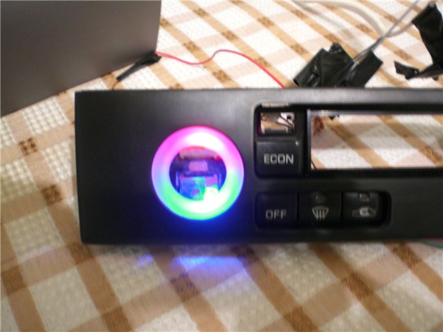

подскажи пожалуйста у тебя на фото кнопки аварийки и обогрева заднего стекла светятся это ты сам делал или у них уже сточла подсветка ??
но нам достаются машины с уже перегоревшими кнопками. лечится вставлением светодиода и на всю жизнь
там всё просто
все туда влазит главное установить аккуратно и в нужных местах !! единственное в местах типа на КК показано куда дует воздух там маленькие тоннельчики для СИДов я брал простые 3мм и напильником оптачивал их со сторон чтоб влезли !!dadooda сказал(а):подскажите, хочу тоже сделать подсветку панели (борода)светодиодами. Вопрос - светодиоды какие надо покупать, я так понимаю не все туда влезают.
вопрос такой, выбрасывались ли вставки пластиковые (прозрачные 2 штуки) в блоке климата для подсветки. а то ведь если эти вкладки оставить, то места для диодов вообще почти нет ...Zlo 777 сказал(а):вот делаю потихоньку. скорее всего к 15 успею, а значит продемонстрирую

да,световоды надо выкинуть,они нужны чтобы направлять свет лампочек к кнопкам.со светодиодами это не канает.zoon сказал(а):вопрос такой, выбрасывались ли вставки пластиковые (прозрачные 2 штуки) в блоке климата для подсветки. а то ведь если эти вкладки оставить, то места для диодов вообще почти нет ...Zlo 777 сказал(а):вот делаю потихоньку. скорее всего к 15 успею, а значит продемонстрирую
