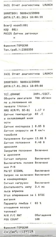

Самодиагностика: были ошибки 43, 54, 34, больше после промывки КХХ, дроссельной, форсунок, замены топливного фильтра, воздушного фильтра не диагностировал.
Позже проверял сканером на СТО (см. ФОТО)
