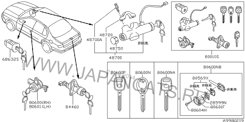

Контактная группа завальцованна, думаю правильней новую купить, у меня ничего не вышло!
а не могли бы вы скинуть артикул на экзисте? а то я что то найти не могу. Заранее благодарен.
48750-AD000-1169рублей.На А-33.

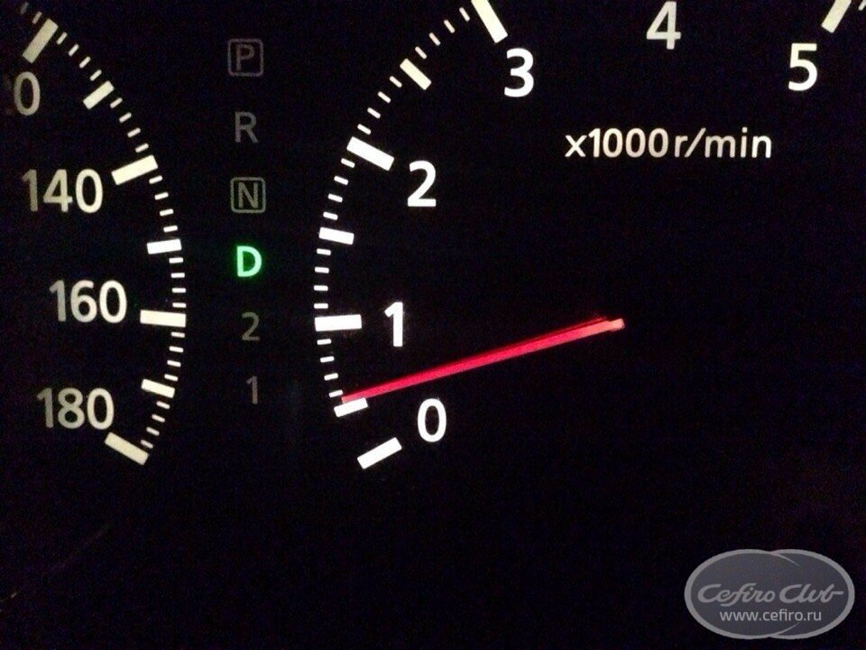

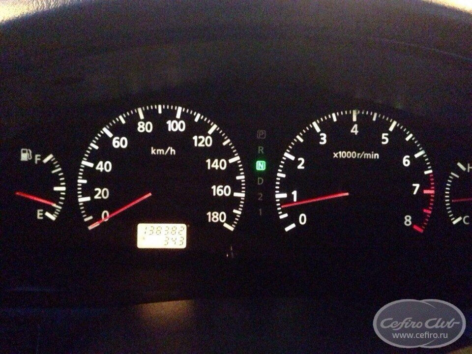

Ребят, всем привет. Возникла такая проблема: на холостых обороты держатся примерно на 500, ничего не плавает, машина работает ровно. При нагрузке обороты падают практически до нуля, НО машина работает также ровно, ничего не глохнет, как будто так и должно быть. Подскажите,нормально ли это? Фото прикладываю.
если очень напрягает, подключи к сканеру, так покажет обороты в цифрах, возможно тахометр недопоказывает, главное обороты стабильны и машина работает ровно, можно конечно начать мыть ДЗ и регулировать её, но думается не стоит, на сканер машину, а дальше видно будет
почистить дроссель и клапан холостого хода. потом адаптировать обороты сканером.
