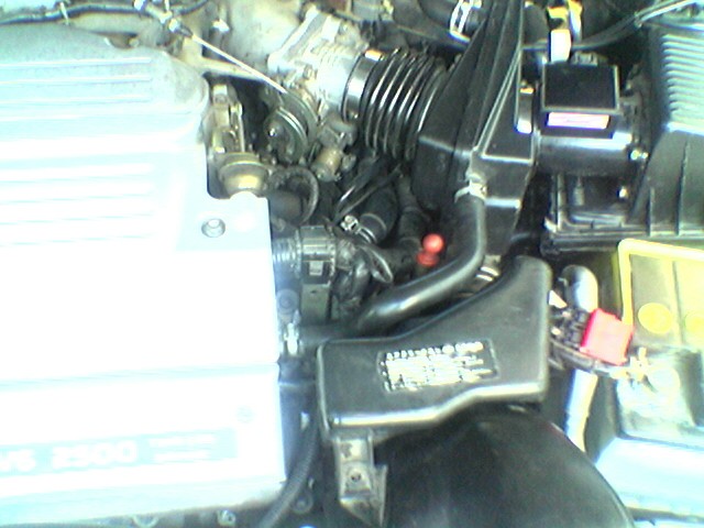

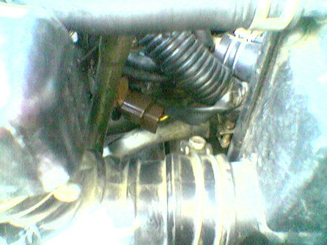

В общем, проверил все провода разъемы...и обнаружил один не подключенный разъем!!!! Я его его вообще никогда не трогал....на фотографии коричневый(в центре)...из него удут вакуумные трубки к клапану экономайзера...он был чуть-чуть надет...я его палцем торонул...и он снялся...разъем был грязноват...я его почистил и воткнул обратно...воткнулся щелчком....могло ли это быть причиной того, что глохла? Сегодня весь день ездил и даже нет намеков на то, чтобы заглохнуть...

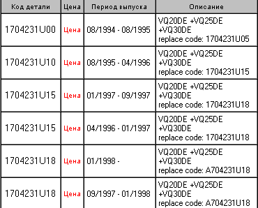

FS194 Фильтр топливный грубой очистки 739,34р. вот пробей по http://www.exist.ru/ должен подойти
