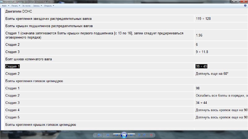

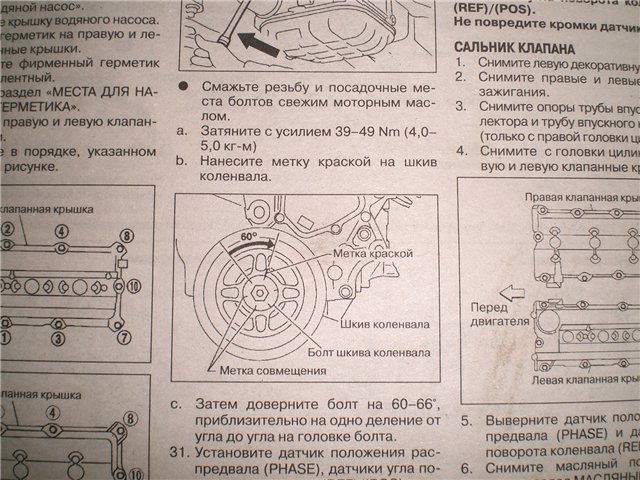

Я про то, что здесь у большинства автоматы и рецепт не универсальный. На автомате стопорят маховик, часто при этом срезая зубцы сигнального диска.
скан из нормального мануала, 39- 49 Нм + дотянуть на 60- 66 градусов
MVS, тяни на 150-180 Нм и все будет ок. Может в твоей инструкции не 20-29Hm, а 20кг. Тогда более похоже на правду, например звезды распредвалов тянутся на 110Нм(11кг), распредвал соответственно меньше, чем коленвал.

ещё скан только с электронной версии, незнаю откуда взяли цифры 20-29НМ и тем более 150-180Нм

RUTR, 20-29Нм это не верно и так понятно. Пробовал сам дотянуть на 60 градусов болт, после 50Нм? Попробуй и удивишься, что момент затяжки реально большой. Примерно окажется 150-180Нм.
возможно спорить не буду, как буду собирать мотор обязательно запомню цифру ради интереса, сейчас со скана второго бросился в глаза порядок затяжки головок , первый раз такое вижу честно говоря с ослаблением после затяжки

Я ж говорю из косячной книги автодата, они там постоянно цифры путают. А вот где я смотрел момент, когда затягивал, не помню, потому и не помню, на какой момент затянул.

Polyansky кажется писал, что не удается на старых болтах так затянуть, тянутся они раньше достижения такого момента. Я заказал новые болты попробую.
