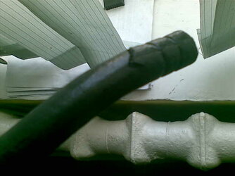

Лопнул тот же шланг что и год назад. Поменял на улице при -33 за 1 час 50 минут с перерывами на погреться.
    36.2 КБ · Просмотры: 2 464
Ребят , а чем можно заменить шланг обратки. порвался таки зараза :( чуть чуть не хватило до тепла
