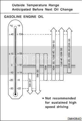

Из официального мануала:
API SG, SH or SJ for Europe
ILSAC grade GF-I or GF-II
SAE Viscosity Number
+ For warm and cold areas: 10W-30 is preferable for ambient temperature above −20°C (−4°F). (10W-30 Предпочтительно для теплых и холодных регионов, где температура не ниже -20С)
5W-30 will positively improve fuel economy. (5W30 - Положительно влияет на расход топлива)
+ For hot areas: 20W-40 and 20W-50 are suitable. (Для жарких регионов подойдет 20W-40 и 20W-50)
И картинка наглядная:
Это на А33, но у А32 ведь такой-же двигатель.
такое у меня тое есть, а я вот с этим не могу разобраться(с последней строчкой-допуски) для моего движка?Получается у данного масла допуска НИССАН нет? А у какого (кроме фирменного) есть. И какие они эти допуски?.
