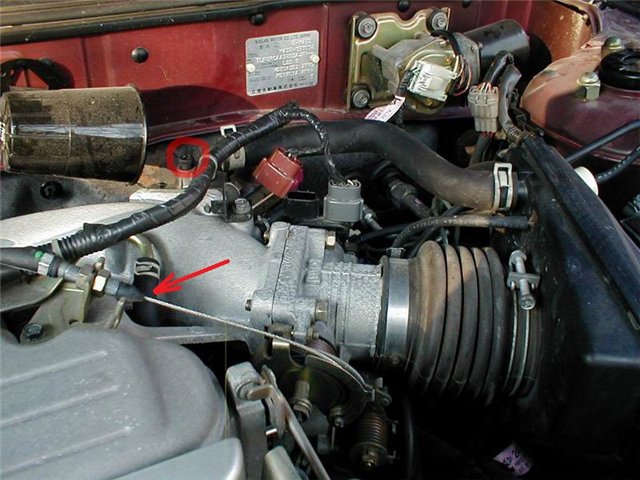

ну что нет сведующих?aleks111 сказал(а):не подскажите а лучше покажите где находится клапан вентиляции картера?а то тоже чёт засопливило дофига где!!!!!!!!!!!!!!!
СПАСИБО !!Завтра посмотрю!RUTR сказал(а):клапан находится внизу указанного красной стрелкой шланга и крепится на клапанной крышке дальнего ряда цилиндров
промыл этот клапанок но после этого всё равно сопливит из под клапанных ,всас коллектора,коренного сальника!?Не может же быть такого что всё одновременно умерло!!!Я конечно понимаю что придётся всё это дело менятьно подскажите куда ещё капнуть?сСклоняюсь к тому что всё таки плохая вентиляция в двигателе!!!RUTR сказал(а):клапан находится внизу указанного красной стрелкой шланга и крепится на клапанной крышке дальнего ряда цилиндров
+1, и ставишь новые прокладки кл.крышек, или на крайняк старые на герметик, да и сальники свечных колодцев уже наверно высохли меняй их тоже что б сто раз не лазитьmaks30 сказал(а):Если с вентиляцией что то не так,надо промывать сетку на дальней клапанной крышке.Для этого снимаешь весь впускной коллектор,потом дальнюю клапанную крышку,на этой крышке сетка,заклепанная,вот ее надо промывать,долго и настойчиво,пока все не будет блестеть.Удачи.
спасибо за совет я не думал что это и есть PCV!maks30 сказал(а):Тебе же показали.Показано красной стрелкой шланг резиновый,продолжение этого шланга металлический зигзагообразный,дальше он опять резиновый и там клапан этот ПСВ,такой пластиковый сосок просто.Этому клапану ничего не будет,промывка тебе ничего не даст.Если с вентиляцией что то не так,надо промывать сетку на дальней клапанной крышке.Для этого снимаешь весь впускной коллектор,потом дальнюю клапанную крышку,на этой крышке сетка,заклепанная,вот ее надо промывать,долго и настойчиво,пока все не будет блестеть.Удачи.
