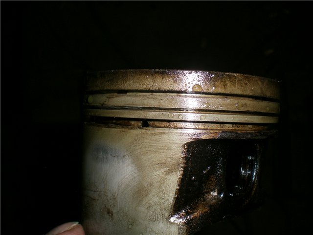

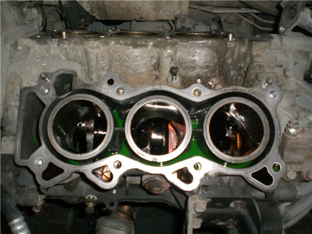

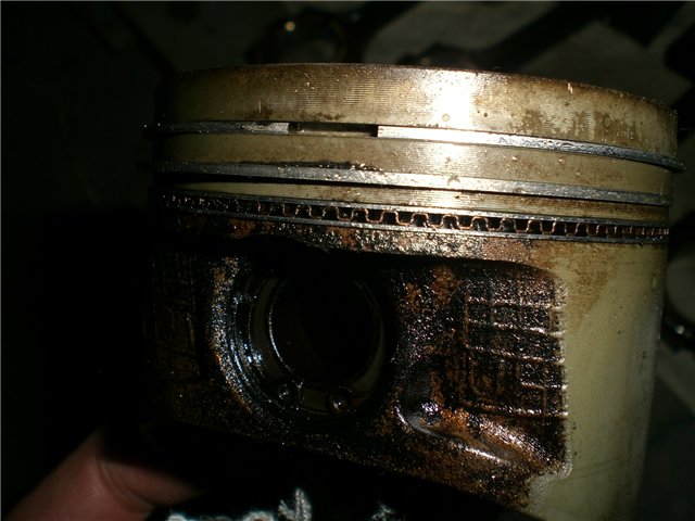

закончил с разбором мотора, вынул поршни и о...л, кольца живые и не лежат, все кольца двигаются свободно, канавки чистые, отверстия даже в канавках для маслаков и те не забиты нагаром, лавруха рулит всё таки в плане чистоты, пару раз делал раскоксовку, но, износ есть износ как ни крути, пробег в 240 т. взял своё, колечки компрессионные на вид ещё живые, но зазор в замке великоват, а маслосъёмные видимо движок разок перегрели, стали не упругими как лапша в общем и масло не снимали, был жор и дымил, поверхность цилиндров тоже в хорошем состоянии задиров и царапин нет, впрочем и следов хона тоже

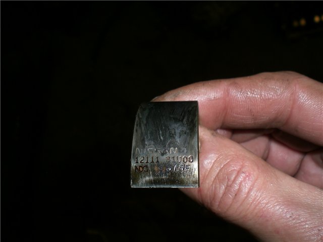

, шатунные шейки в идеале поверхность без рисок, правда на овальность и конусность не проверял, надо бы конечно и шатунные вкладыши поменять рисок нет , но натиры присутствуют, подумаю может махну, в общем придут запчасти буду собирать, и выкладывать фотки, а пока нужно всё отмывать)
