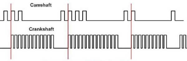

если Передний имеется ввиду тот который со стороны шкива коленвала - то без него машина будет заводиться. А вот без заднего (того который на колоколе коробки стоит) - не заведется. Вообще ему нужно 3 повода для заводки:
1. Сигнал с датчика к.в заднего
2. Сигнал с распредвала.
3. И их синхронизация.
что это означает - что ДАЖЕ при том что сигнал у каждого из датчиков есть , но нет их приблизительной синхронизации как на фото, двиг не будет запускаться..
