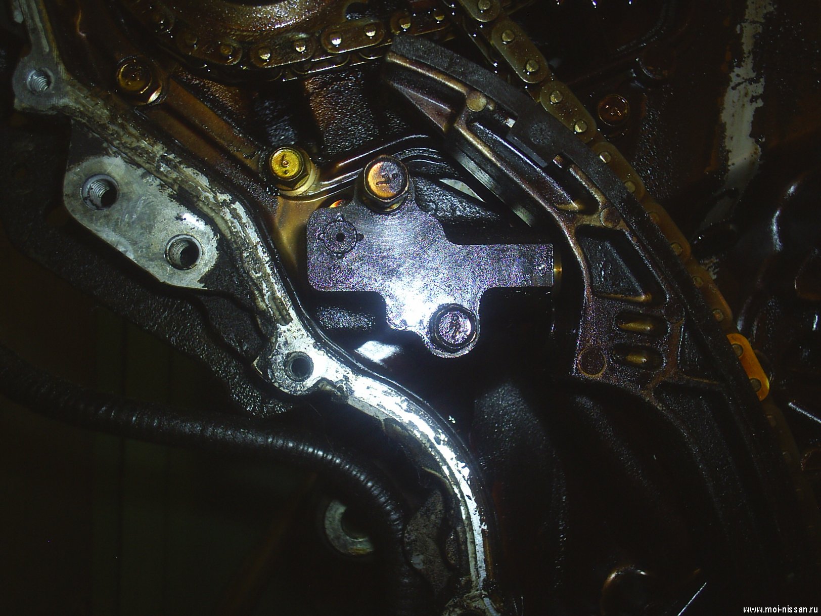

Ребятки проблема у меня помогайте кто может.
Ситуация, менял помпу:
1) ДВС не вывешивал опору не откручивал.
2) снял натяжитель ремней навесных агрегатов
3) открыл лучок натяжителя цепи ГРМ и лючок помпы.
4) по инструкции надо вставить шпильку в натяжитель, я не смог этого сделать поэтому я его открутил и не стал вытаскивать он остался в собраннном состоянии тоесть не выскочил шток с пружиной
фото о чем речь
5) на 20 градусов кручу коленвал
6) откручиваю помпу , радуюсь новыю ставлю,
7) прикручиываю натяжитель на место как был он в сборе так и остался
8) Коленвал кручу наместо на 20 градусов,
9) лью антифриз
10) запускаю ДВС жму 3000 оборотов -ГРЕМИТ!!! 3 минуты гремела психанул даванул до 4 и резко сбросил, заглох ДВС и не хочет заводиться...
куда выть в чем круворукость и кривожопасть?
на А33 у натяжителя есть прокладка стальная, в теории когда его открутил она упала, цепь не натянулась и проскочила при перегазовке
