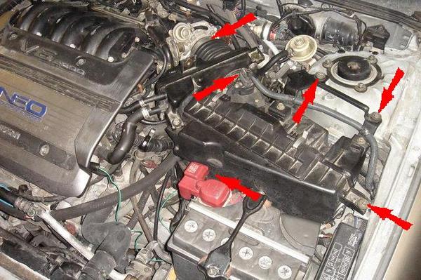

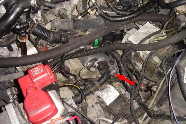

:arrow: Перед началом всех работ необходимо обязательно снять клемму "-" с аккумулятора. Снимаем воздушный фильтр с MAF`ом и гофрой. Головка на 10. Стрелкой показано что надо открутить и не забыть снять (ослабить хомут и отсоединить разъём).

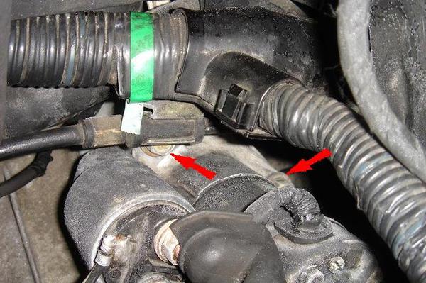

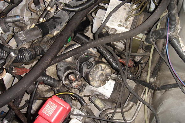

Здесь необходимо отсоединить толстый плюсовой провод от стартера. Массу не забыли снять? Ключ на 12. Отодвинуть его в сторону, рассттегнув или сняв пластиковый держатель. Затем снять разьём втягивающего реле, он спрятан под этим проводом.

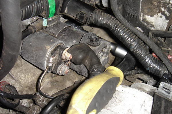

Стартер крепится всего двумя болтами. Но как они далеко... :rolleyes:

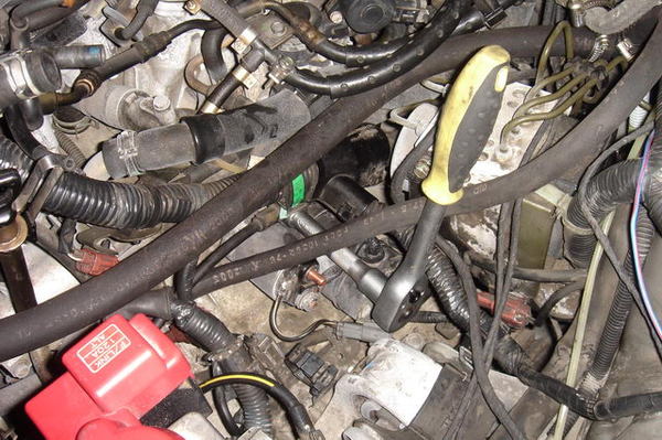

Из опыта. Сначала лучше открутить дальний болт. Головка на 17 и буквально по два щелчка - мешают жгуты, опора двигателя, ABS...

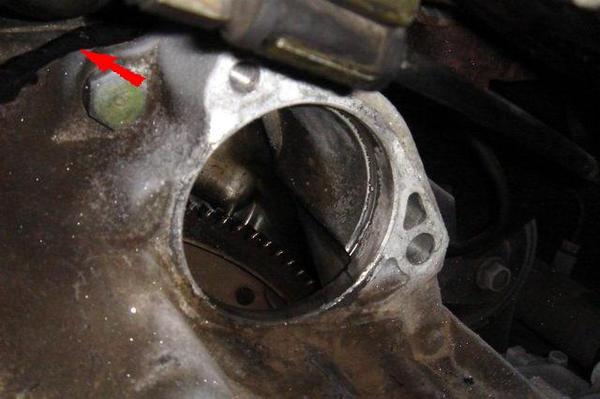

Со вторым болтом проще. Головка на 14.
Потом, при условии, что вы всё открутили, можно смело "выдирать" стартер, примерно в таком направлении:

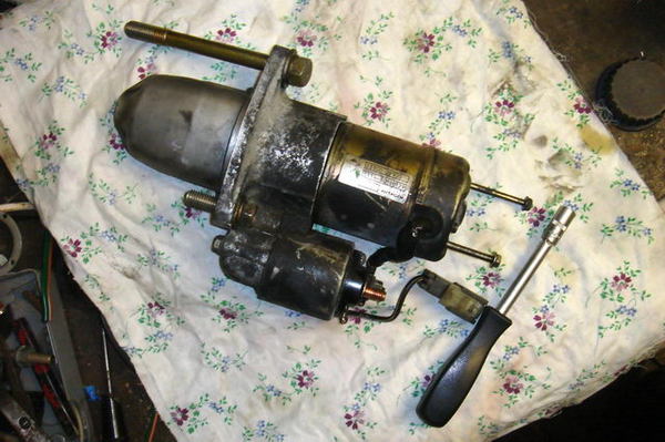

На "операционном столе". Болты оставлены для наглядности. Их лучше вытащить сразу. Головка на 8 и крестовая отвёртка.

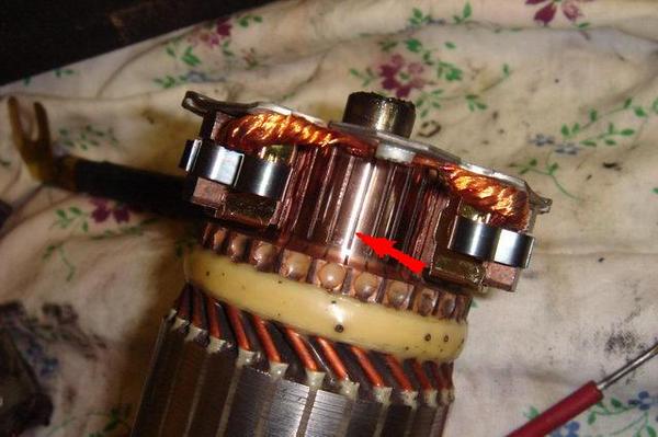

Стрелкой показан коллектор якоря. Он весь обуглен и поплавлен. Лучше бы заменить, но я буду восстанавливать.
i-200.jpgl
После обработки надфилем особо проплавленных мест, полировать наждачкой, стараясь при всём при этом не нарушить плоскость поверхности окружности. :D Как сказал! Вобщем не должно быть ямок и бугорков на "дороге, где бегают щётки". Иначе всё повторится вновь и очень скоро.
Стрелкой показано, где надо ковырять мелкой отвёрткой и иглой. Канавки должны быть чистыми и достаточно глубокими.

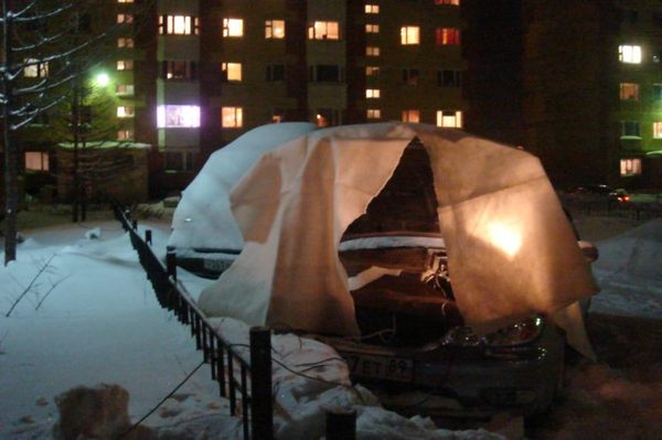

:) Теперь для тех, кому интересно. Наверное не ново, так можно на тридцатиградусном морозе поковыряться в движке и не отморозить пальцы. Нагрел движок Вебастой, накрыл капот, и включил обогреватель типа "Ветерок":
Было даже немного жарко. :) А на улице -33.

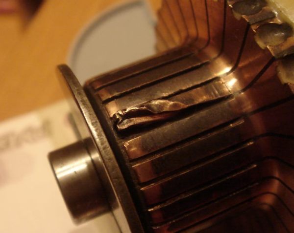

Так выглядит коллектор:
То что его задрало щёткой , это понятно. Непонятно почему... Т.к. его поверхность была тщательно отполирована по всем правилам.
Заказал тайваньский якорь за смешные деньги - около 900 руб и неоригинальные немецкие щётки. Практически уверен что всё будет работать лучше чем оригинал. Ниссану давно пора завязывать свои отношения с Хитачи. Его комплектующие никуда не годятся. Если составить полный перечень связанных с ними "болезней" Ниссана получится нехилый списочек...
С Тойотой у меня таких проблем не было, хотя она была старше на 5 лет, с вдвое большим пробегом.
На фото видно что коллектор не щеткой задрался, ИМХО, там виден удар еще до задранного сектора. Возможно гровер или шайба или еще что-нидь попало при сборке в щеточный узел.
Исключено. Если только щётка треснула, попала в зазор вырвала контакт и раскрошилась. Весь стартер был засыпан острыми и твёрдыми осколками. Щётки не графитовые.

При детальном осмотре и разборе, оказалось, что ламели на подобных якорях делаются из КОВАННЫХ пакетов из тонких листов медных сплавов. Потом нашел этому подтверждение в литературе. Это делается для снижения уровня вихревых токов, искрения, помех... Не думаю, что японцы захотели в данном случае пооригинальничать.
А происходит отслоение на ламели при очень сильном разогреве без всяких ударов. Видимо контакт щетки был очень плохой.

Полностью согласен,это только от перегрева ламели-сильный ток,а якорь не крутится.Я шёл ещё дальше,лет десять-двенадцать назад запчастей вообще небыло,а у меня две ламели выгорели....нашёл такие-же с ТАЗа подходящие (вклеивать и пропаивать ещё был тот гемморой),но потом некоторое время катался на нём .А на счёт Хитачи....вы зря.В тех которых встроен редуктор,отлично работают....меняй только счётки и путь.
