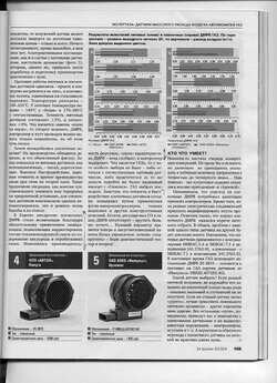

Вот последняя изстатей ЗР: для сведения ДМРВ у А32 плёночного типа, ручкой отмечено самое важное, которое обьясняет, почему у одних меняется расход топлива при замене лямды , а у других нет. Да ещё , на крайняк подходят на А32 некоторые ДМРВ от Волг (у плёночных характеристики похожи, а у нитевых нет) но не все.
Сколько раз уже снимал свой ДМРВ, и у других А32, везде спиралька по центру натянута o_O
Пленка на спираль нанесена что-ли?
В руководстве по ремонту (русском) в одном месте написано нить, в другом плёнка. Но судя по данным напряжения - холостой ход: 0,7-1,0 В похоже на параметры плёночных.

vladimir79 самое правильное, это на сканер Nissan Consult и обязательно взять распечатку всех параметров, увидишь, как работают остальные датчики, за счёт них тоже можно минимизировать расход, можно кустарным способом отключить на время, посмотреть динамику разгона и расход, а вспышки объективной информации не дадут.
