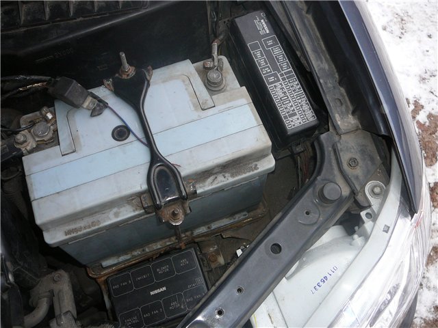

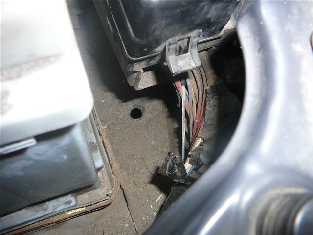

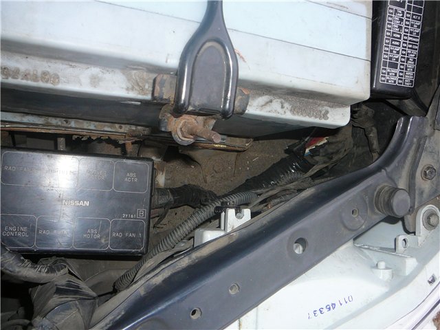

Фото выложи если можешь,где этот провод находится и как выглядит.DoctorCaxa сказал(а):Короче сгнил провод от ЕСМ к коробке с реле, которые слева у АКБ стоят. Прямо под коробкой реле попала влага в жгут и сгнил 1 проводок питания.
ВОТ И ВСЕ МЛЯ. А я уже на что тока не грешил. Даже паяльник купил с тонким жалом - думал мозг перепаивать

www.radikal.ruDoctorCaxa сказал(а):Здорово, народ. Извините, что пропал, но у меня приказ поступил - К МАМЕ!!!!!. Поехали к теще в деревню. Фотки то я сделал еще тогда, но как выложить??? . Я почитал там правила форума, что то откопировать там... Я лузер в этом. Фотки на компе, если кто-то хочет их увидеть....
