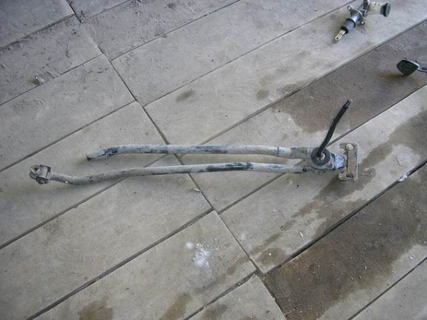

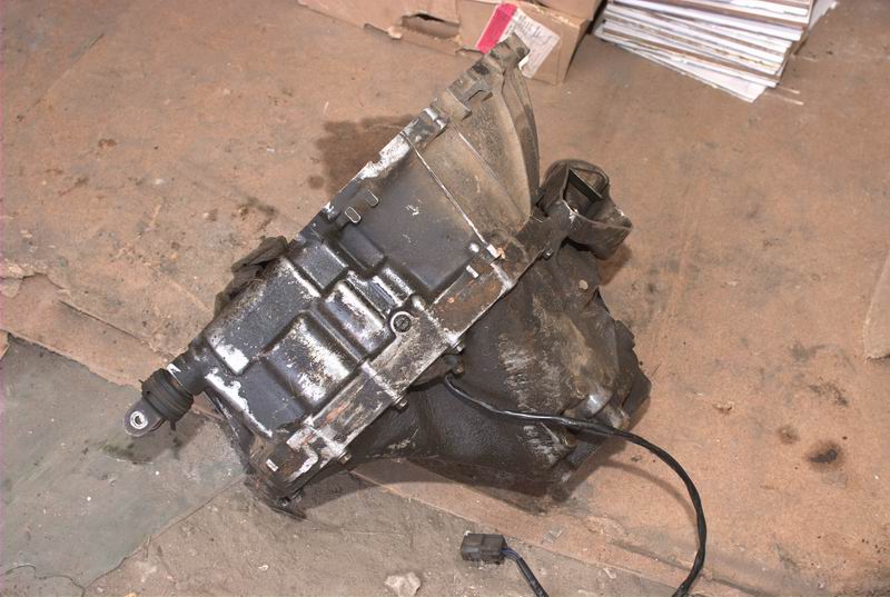

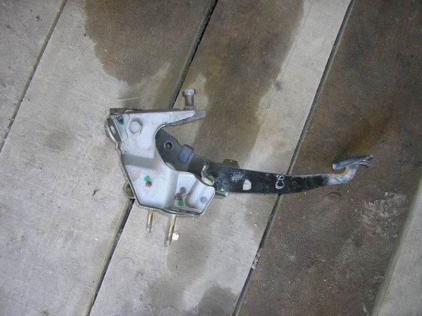

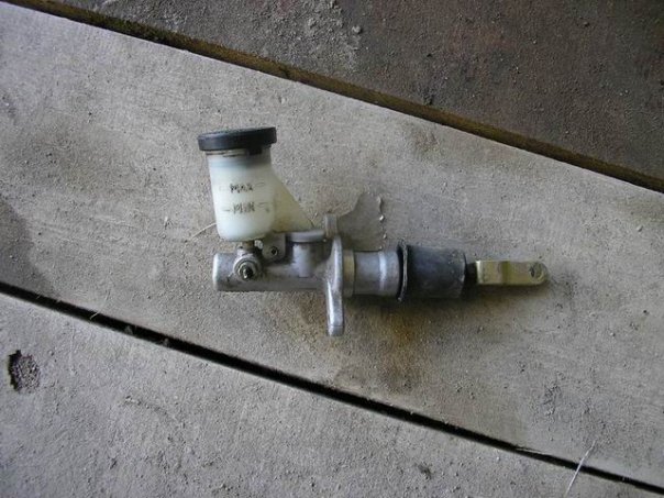

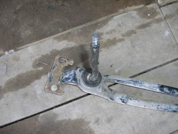

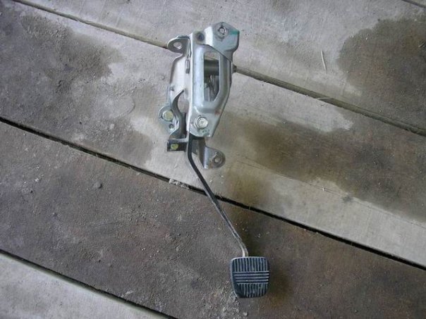

Большая человеческая просьба, описать все подводные камни, какие сложности встретились, что нужно было переделать или доделать (в плане что например в кузове не предусмотрено, какие нить там кронштейны или отверстия). Ну и если не сложно то фотоотчет. Еще бооольшая просьба, человек поедет в Эмираты за запчастями ему нужны фотки того чего нужно(писок запчастей есть, но было бы лучше если он представлял визуально как они выглядят), если у тебя все снято, можешь сделать фоты основных узлов (цилиндров, самой коробки, педалей, рычага и кулисы, кронштейна под правый привод и т.д., чем больше тем лучше) Я сейчас занимаюсь поиском коплектующих себе...Летом буду переделывать. А где достал коробку от цифиры?

Не видел я твоего объявления, да и в разделы покупка и продажа не захожу, так как живу в Казахстане, там из наших мало кто что продает. Просто 2 литровая цифира на механике достаточно редкое явление. Коробка с LSD?
Она была выставлена на clubmaxima Коробка с LSD просто поставить и всё к тому же он предлагал всё необходимое для этого вплоть до косы чтобы не гемороится спрашивали и пропадали люди он за всё просил 20 за косу ручник подушку датчик не помню какой там не помню но который отличается там три нохки а на автомате 4 ну короче за весь комплект, интереса не было Я сейчас ставлю и даже гранаты менять не надо, всё встаёт по родному но как говорится СТРИЖКА ТОЛЬКО НАЧАТА!

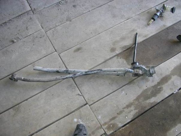

Jekas сказал(а):
Еще на схеме есть некий демфер. Его предназначение я не совсем понимаю. От сюда вопрос, можно ли обойтись без него?
На 3л ставится длинная трубка "змеевик" без демпфера.
Фото:
Коробка с блокировкой
Далее не мои фото:

2. Корзину, диск сцепления, выжимной, главный цилиндр, рабочий цилиндр, педаль сцепления, можно от максимы, но придется её гнуть.

5. Кулиса. Когда будешь брать смотри чтобы был пыльник сверху и прижимная рамка к нему. На ней две шпильки она не просто прижимает пыльник, но еще и держит кулису.

Кстати у меня была проблема, тяги на кулисе были длиннее на 3-4 см..Из-за этого кулиса не вставала на свое место..Пришлось укоротить тяги..Хотя сама по себе кулиса на посадочное место встает как родная, все подходит, и пыльник и рамка и по посадочным отверстиями все совпадает, и тяги подошли со стороны коробки...Возможно что кулиса от 33 максимы...другого объяснения у меня пока нет...
