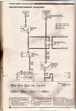

dimka281176 сказал(а):
на втягивающее не идет плюс с зажигания.(это на тонкий провод припаянный к втягиваещему)цефиро pa-33 /vq25 /2000года.в результате как понимаете не заводится.предохранители вроде в норме. кто что подскажет?может кто скинет схему распайки на стартер (ра33) с какого реле туда плюс идет? электрик знакомый просит типо было бы проще ему понять с чего начать.сегодня 3часа возились допетрить не можем что сгорело. стартер снимали на прямую к акамулятору цепляешь все работает .
Держи схему
    103.2 КБ · Просмотры: 536
все плюс нашел.у реле окислился кантакт. под капотом слева блок релюшек.
