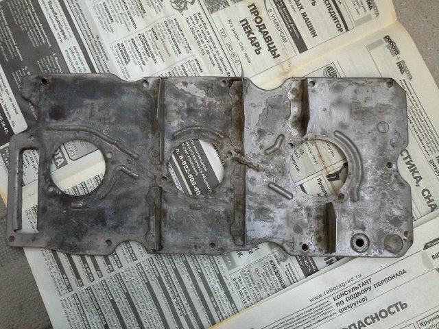

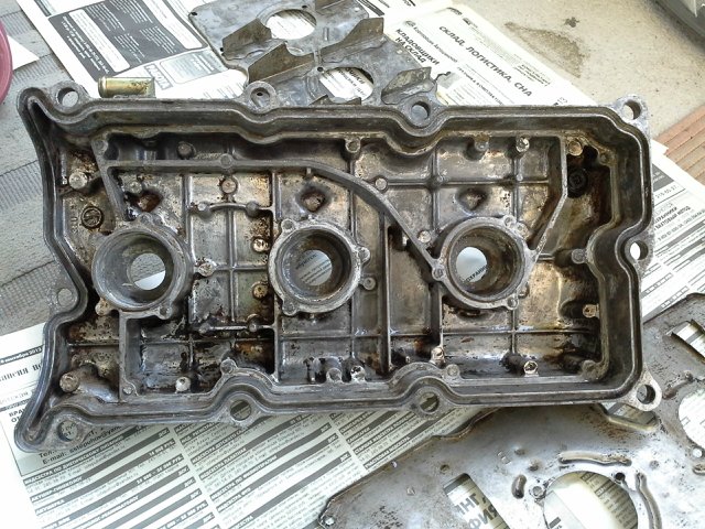

Вот и я к вам присоединяюсь, меняю прокладки, вчера начал, снял клапанные крышки, и такой ужас увидел, что то такое http://www.2112.ru/showthread.php/23726 ... так вот вопрос, чем все это отмывать?! как отмыть головки?! карбклинером можно?! так же пришлось расклепать маслоотбойник который находиться в клапанной крышке, там столько этой гадости было, теперь думаю, чем его назад заклепать!? подскажите как лучше сделать!? на мини кап.ремонт денег пока нет, хотя сам знаю что это лучший вариант!
Размести фото расклепанной клапанной крышки.Что там, внутри как устроено?Одно время тоже хотел расклепать,потом отмыл.Думаю можно нарезать резьбу и прикрутить на винты,только винты нужно будет садить на клей.Или можно купить контрактную крышку.

Ладно сегодня пофотаю, я думал засверлиться и заклепать обычными вытяжными клепками! выдержит?!
Кстати совет кто будет расклепывать, не расклепывайте переднюю крышку, там мало грязи, а вот в задней, все в грязи, там если все собрать грамм 200-300 "солидола".
Причем масло отбойник сидит на герметике, а что будет если заклепаю не настолько герметично как с завода?!
Ой блин и фоточки. Я когда у себя менял-думал что грязно. Походу у меня было чисто. Походу в этот двигатель вместо масла солидол загружали. :cry:
Фото полуотмытых клапанной крышки, задней, самая грязная была, и двух маслоотражателей....фотки заклепанных будут позже...
