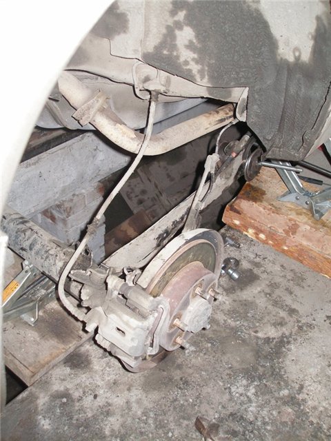

2) Далее откручиваем три болта на 10 которые держат тросики и шланги с внешней стороны и один болт на 10 с внутренней стороны на продольной тяги (даже не знаю как ее назвать) ну на месте разберетесь пишу чтобы не дай бог их не забыть открутить тогда у вас потом их оторвет.

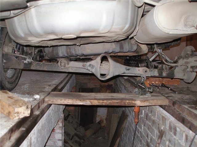

3) затем подлазим и откручиваем болт в самом сален блоке и вынимаем болт из него, но балка не уйдет вниз...
4) Далее надо открутить болт с подвесного крепления чтобы вся балка вниз ушла (этот пункт я делал только для правой стороны для левой части авто можно не делать) и аккуратно тут скорее всего понадобиться второй домкрат опускаем балку вниз. Теперь нам доступен сам сален блок.

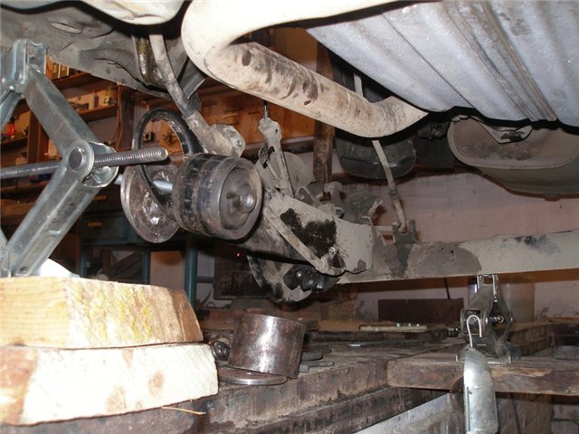

Съемник в магазине под мой сале блок не нашел, да особо и не искал, изготовил под новый сален-блок сам из того что было... (цилиндр сделал из трубы шпильку центральную в хоз магазине взял с тремя гайками и двумя шайбами, самое тяжелое изготовить площадку для того чтобы сален блок запрессовать ровно и не повредив его при этом нужно упираться в края сален блока а не в центр...)
Запрессовывать и разпрессовывать было очень легко молоток не использовал делал все один не спеша на обе стороны может ушло часов 5, я не торопился при этом топил печку и пил пиво))
