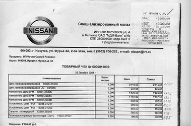

Bazook@ сказал(а):Друзья подскажите.
Кефир А33, VQ-20 Клацала цепь сначала немного, потом стала постоянно поэтому решился на замену. Кстати на холодную трещала сек. 3, а один раз затрещала надолго и перестала трещать после того, как заглушил и завел заново.
Закупил все, кроме звездочек. Раскрыли двигатель, оказалось, что все направляющие и башмаки в идеал. состоянии . Натяжители слабенькие все три были. Цепь основная растянута, но не сильно. Поменял только основную цепь и все 3 натяжителя , ну и лобовой для кучи. Двигатель начал работать тихо, ни стука, ни бряка. Кстати начал двиг тянуть получше заметно Масло Кастрюль 5-40. Уровень норм. После ремонта дней 5 прошло. Сегодня утром завел и опять треск глухой, но 1 сек. и все тихо стало. Машина немного в горочку стояла. Я в растерянности. В чем дело??? Неужели в малых цепях дело было, но ведь на горячую треск ушел и работает ровно все.
Может, пока давление в натяжители масло нагнало, а потом все в норму вошло....
