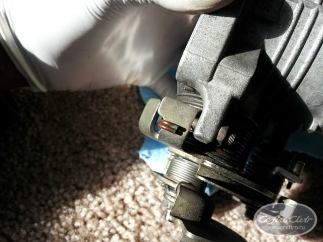

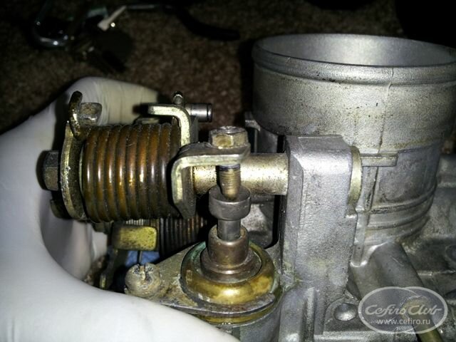

Это потому что у тебя фаст идл(нижний болт) вот этот
был не так настроен или двигатель был плохо прогрет. Когда двигатель холодный дроссельная заслонка приоткрывается из за него.

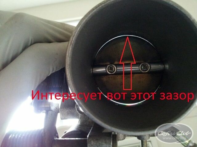

Beliy_San, я возможно плохо пытаюсь объяснить, вот на картинке смотри: интересует щель ВНУТРИ - между заслонкой и корпусом дросселя.
Когда будешь мерить смотри чтобы при замере рычаг заслонки упирался в верхний упорный болт вот так.
Я все правильно проверял. Двигатель был после езды (прогрет полностью), между упорным винтом ФастИдла была щель. А с другой стороны, когда приоткрываешь заслонку эта щель еще больше увеличивается. Когда всовывал щуп, то его свободно закусывала заслонка. Сейчас сидел рассматривал узел ДЗ, которую взял. Заслонка приоткрыта ФастИдлом, но щель еле светиться. Вряд-ли туда войдет щуп 1,0 мм. Может забегаю наперед, но мне кажется, что заслонка настроена на полное закрытие (без закусывания).
щуп 1.0 мм про который идет речь на предыдущей странице - не относится к этому зазору на картинке.
щель гораздо меньще, вот я и пытаюсь это узнать, она мизерная, но сколько ? У тебя есть щупы с долями миллиметра?
А заслонка приоткрыта фаст идлом и рычаг не касается верхнего упорного болта потому что ты ее держишь в руках - заслонка холодная, а на двигателе когда его прогреешь он перестанет ее открывать.
Фаст идл кстати настраивается согласно заводскому мануалу по меткам.
У меня есть щупы с сотыми милиметра. Кстати по настройке ФастИдла: как-то обратил внимание на метки при прогреве - они не совпадают. Поетому сдесь два варианта - либо неправильная настройка, либо фаст уже со временем подгулял.
