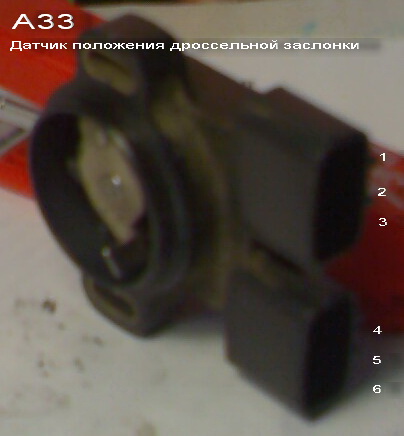

парни что такое свичь кагда регулируешь д.з и что то я не совсем понял как его надо регулировать
Ребят, судя по описанию Мне нужно купить 2 мультиметра?))))
подсоединяем мультиметр для измерения
вторым мультиметром находим пару контактов на ДПДЗ,
Или одним обойдусь!!? Я пока не лазил, не очень представляю, что там и как.

1. Между какими контактами напряжение 0,41...0,48 В и между какими - 0...5 В????
2. Машина прогрета?
3. Машина заведена или лишь включено зажигание?
