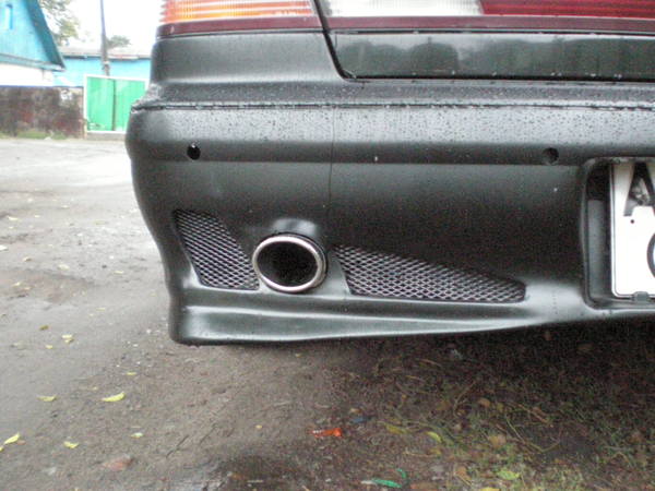

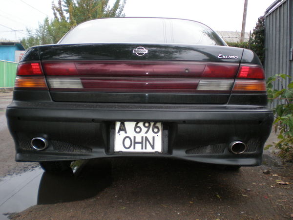

Круто классно!!!! я вот тож своими силами сам делал без никого и вообще впервые просто угол коцнули решил сам попробовать и в процессе загорелся чуток переделать вот что получилось!!!!
Тоже гламурненько. А фото машины снизу есть? Очень интересно как две трубы сделал.
чето не подумал об этом!! нет нету фотки!!! но могу расказать!!!
насадки я вообщем прям к кузову сделал крипления и прикрутил их намертво чтоб они не балтались чтоб бампер не разбили!!!
а так как глушак должен играть шататься, если бы его прям приварить трубами к насадкам то он точно разбил бы бампер!!
я решил просто от глушака отпилил конец оставил 5 см гдето! и на обычную гофру металическую купил на базаре для вентиляции продают для вытежек!!!
просто через тройник от труб, прикрепил обычными хамутами, и теперь глушак даже если балтаеться гофра она же играет и все окей!

Да классно симпатичная попа получилась.я тоже хотел 2 глушака блин правда головняк это все делать решил один но большой примоток поставить и бампер задний у меня по ниже будет.а так ты не плохо придумал сзади 2 глушака да и сеточки в тему поставил в общем все очень даже красиво.тем более сам.А че одна труба просто обманка получается?????

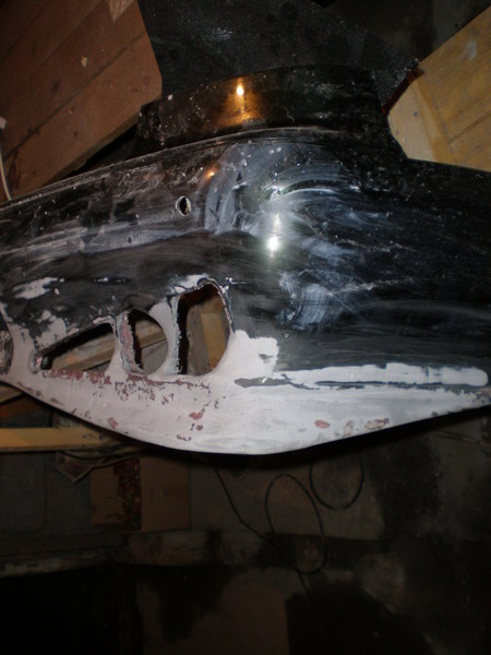

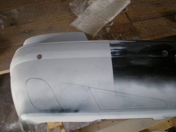

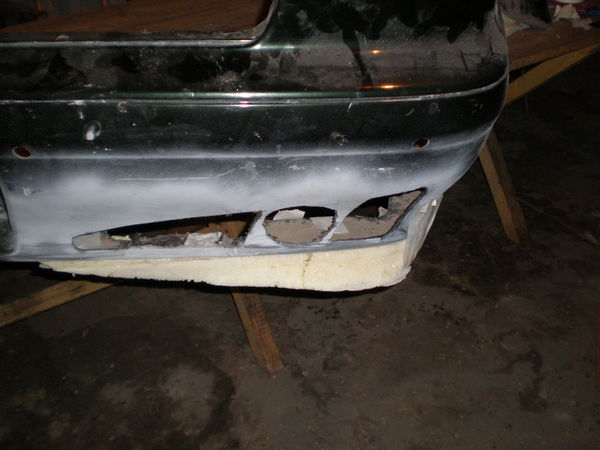

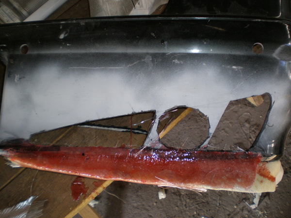

начинал с того как сфотал задний бампер и распечатал на обыном лазерном принетере несколько штук и начал карандашом набрасывать, типа дизайна какой лучше смотреться бы думал только неделю, потом решился и придумал,
1 начертил потом обе стороны дырки синхроно! как показано на рисунке1
2 потом вырезал, маленькой балгаркой!
3 взял обычную мантажную пену, подставил под бампер 6 см проставки чтоб от пола 6 см был и запенил пеной просвет! вырезал! потом форму (рисунок 2)
4 купил смолу на авторынке, импортная но подобие советской эбоксидной смолы также с отвердителем ушло гдето 4 литра, и стеклоткань тамже
и начал накладывать ткань и мазать ее смолой! (рисунок 3)

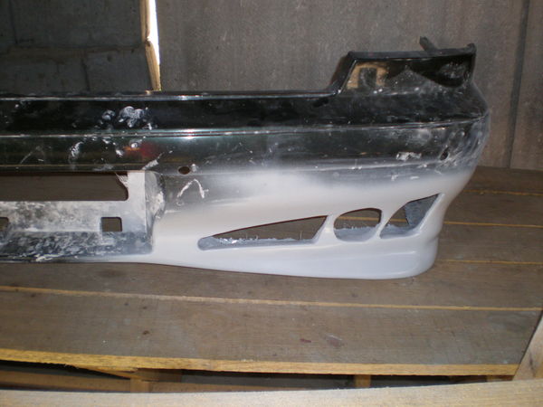

5 ровнял поначалу маленькой балгаркой потом шкурил! еще под дырки углублял также вовнутрь на 1 см! вот что получилось (рисунок 4)
6 ну и потом шпаклевкой до конца ровнял и покрывал нрунтовкой, чтоб мелкие трешенки затереть! ровнял шпаклевкой аж раз 5 и грунтовкой!
блин наложу сотру наложу сотру!!! еще же надо чтоб с двух сторон одинаково! было! ну вот и (рисунок 5) и результат! покрасил
