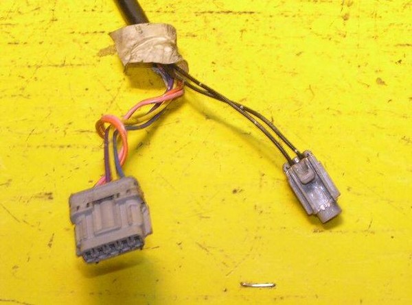

На снимке два штекера от зеркала на А32. Большой - механизмы зеркала, маленький - подогрев.
Это проводка MAXIMA, на cefiro другая.
zaband, постарайтесь в следующий раз выкладывать оригинальные фото а не с подписями сторонних сайтов или магазинов. Ну или, на крайний случай, стирайте информацию таковых с фото.
