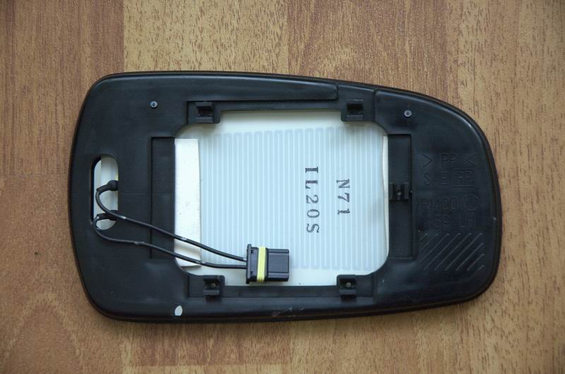

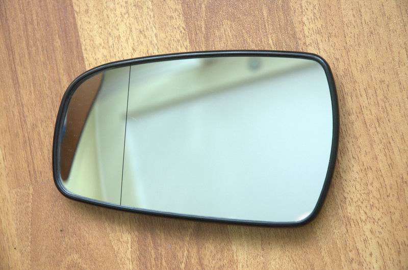

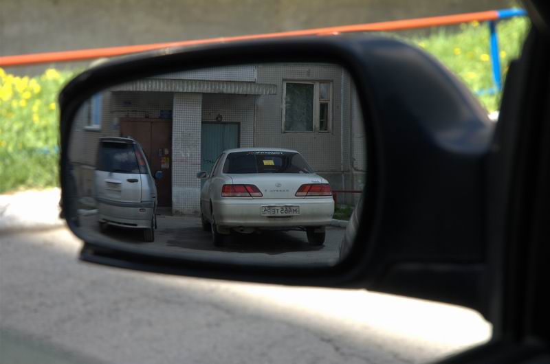

Поставил оригинальное широкоугольное зеркало с подогревом. После линии поверхность зеркала кривая, для уменьшения "слепой зоны". Всего существует три типа оригинальных зеркал, в порядке увеличения цены: без подогрева, с подогревом, широкоугольное с подогревом.
Вид со старым зеркалом
с новым
В автодоке брал, обошлось 1301,65р
номер 9636632U10
это левое, есть еще правое 9636532U10, но его никто не везет, все поставщики дают отказ.
Честно говоря, кривое зеркало меня не сильно вставило, поэтому возможно закажу второе просто с подогревом.
Кстати типа зеркал все же четыре, есть еще широкоугольное без подогрева.
