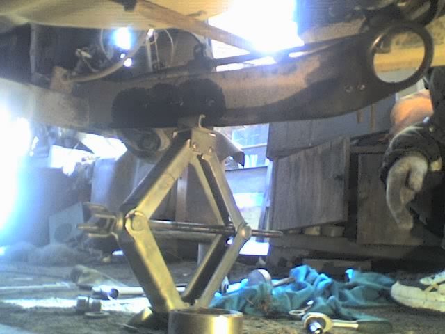

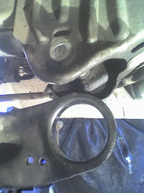

Короче как я писал выше, для дальнейшего выяснения причины брякания в задней ходовке было принято следущее, первым делом осмотр сайлентблоков продолных рычагов на балке!

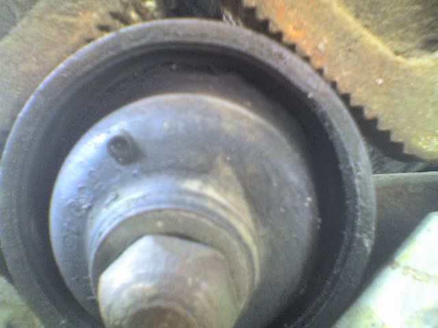

Так он выглядит после откручивания болта на рычаге!

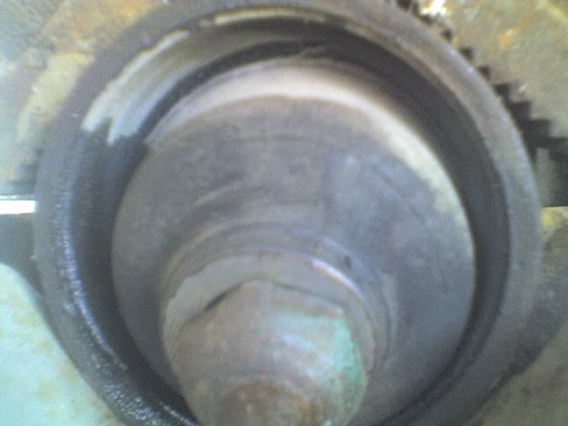

На первый взгляд все довольно нормально и целое, но не обольщайтесь господа!При детальном исследовании было обнаружено следующее:
И еще вот:
Так что особо не обольщайтесь когда ВАМ дяди с Сто-шек повертев и погнув рычаг с помощью монитровки, говорят что все хорошо и еще 100 лет проходит!)))Могу вас заверить что эти сайленты ни на одной машине пришедшей с Япии не меняны однозначно, на моих стояла маркировка года 95!))))

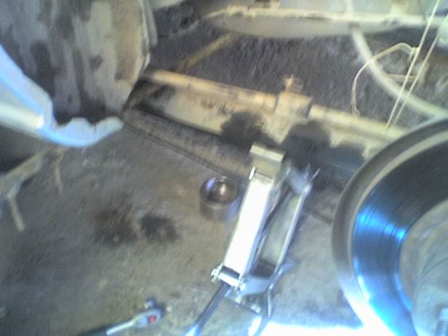

Сделав понятные всем выводы приступаем к замене с помощью съемника описанного выше и заранее изготовленного!

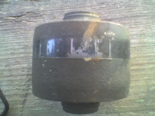

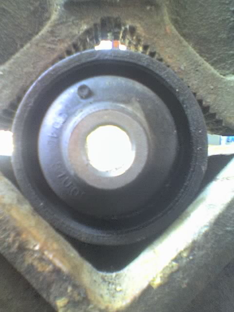

После выпрессовки старого сайлента удивило то как они впрессованы, то есть сайлент держится не по все ширине железног контура сайлента, а лишь по тонкой полосочке, надеюсь на фото будет понятнее!
Мой старый сайлент!
Процесс снятия:
Короче все это, работа и замена+обдумывание заняло примерно 2 часа, если учитывать что делалось впервые, никто из пацанов нашего Клуба в Алмате "попой" так вплотную никогда не занимался, то думаю очено даже хорошо!

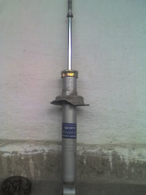

8) 8) В итоге делаем сравнения что же не так в моих стойках:
1) Сам амор работал как то не то что бы не работал, но по моему не правильно, то есть он издавал какие то звуки на выходе штока вверх;
2) В верхней точке у него все таки наблюдался небольшой люфт при качании штока и удерживании амора;

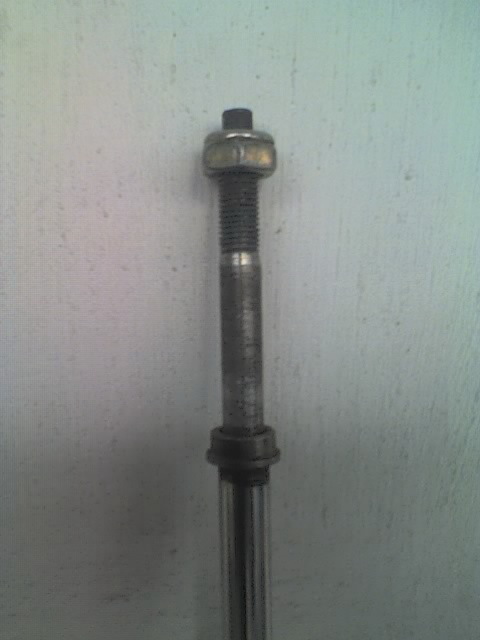

3) Считаю основной причиной моего не хорошего стука - сам шток оказался длиннее оригинального с Илюхиной машины, на 10-12 мм, то есть если считать от нижнего посадочного места пружины, то верхняя подставка под пыльник находилась как раз на эти 10-12 мм выше чем у Илюхи, + резьба на которую прикручивается гайка прижимающая чашку и втулки амора!
4) При поворте аморов(моего и Илюхиного) и установке их паралелльно, ну если смотреть по нижнему сайленту на аморе, стало видно что упор под нижний виток пружины не совпадал по местоположению, то есть у моего находился немного в другом месте нежели как должно быть по хорошему!
В итоге как мы режили, учитывая причины 3 и 4, что пружиный были не достаточно сжатом состоянии, и по этому шток был часто, особенно если машина пусатя без нагрузки, практически в верхней точке, + причина 2, все это и являлось моим полугодовалым геммороем!))))

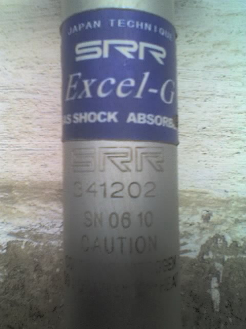

Далее на фото виновник всего.........Никогда не берите такие амморы ребята, по стоимости аналогичны Токико оригиану в магазине, даже если за пол цены все равно не берите!!!))
Его маркировка ближе!
А эти новые были куплены на замену тому хламу, проверены в первую очередь Илюхой, 2 года на них откатал, до сих пор в норме, также брались уже несколькими пацанами тут в Алмате!
Он же:
На самом аморе надписи на японском, ссори не сфотал что то! Так что если у кого возникнут какие либо вопросы образайтесь!
