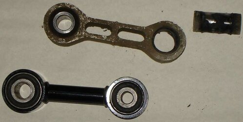

Сзади на кочках начало скрипеть, причем в мокрую погоду не проявлялось, затем на тех же лежачих полицейский начало постукивать, ощущените что метал по металу, не звук глухой.. так я проездил месяца 4
Заглянул, посмотрел на балку ничего крименального не увидел, но почитав данную тему решил проверить "КОСТОЧКУ", результат на фото, сайлен настолько износился что железная трубка просто выпала при снятии!

Ну вообще то у AleksV именно из-за этой же тяги и стучало, также втулка выпала при снятии, и кстати, у тебя на рисунке тяги верхняя от Цефиро А33 дюралевая или алюминевая, а нижняя от А32 металическая у меня такая же точно стоит, поэтому произошло расхождение по размерам, также в магазине пытались от А33 впехнуть, брал в итоге отдельно сайленты, так как моих дубликатов не было в сборе, тока оригинал по дикой цене!Serg S сказал(а):В моем случае стук был от малой реактивной тяги (та что внутри поперечной балки. Втулка с\блока что внутри балки просто вывалилась. Заменил на дубликат от Longho, 1,2 тыр, пока все тихо. Но дубликат чуть размером не совпал, втулка внутреннего с\блока покороче (55 мм вместо 60 мм). Поставил с широкими шайбами.
Менял всю "косточку" , тем более что она была под рукой (на знакомом разборе), не новая конечно, зато оригинальная, в хорошем состоянии!!!Noodle сказал(а):[ты поменял сайлентблок или же всю "КОСТОЧКУ"?
