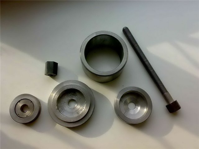

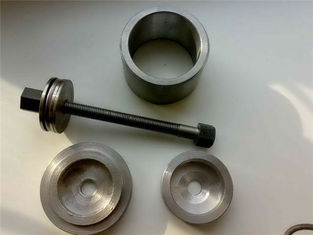

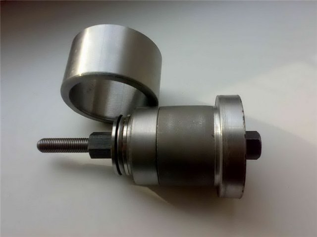

не парься кроме тебя эту тему никто не читает))_ZVEZDEC_ сказал(а):ребяты хай всем!Следующим шагом думаю будет замена сайлентов на продольных рычагах, которые справа и слева к балке крепятся!Сайленты уже куплены, пробую изготовить съемник, если получится, потом отпишусь с фото!
Завязывай, мой бессменный помощник Илюха!Вишь скока пацанов тему читают, думаю не меня одного такое парит!!!Secord сказал(а):не парься кроме тебя эту тему никто не читает))_ZVEZDEC_ сказал(а):ребяты хай всем!Следующим шагом думаю будет замена сайлентов на продольных рычагах, которые справа и слева к балке крепятся!Сайленты уже куплены, пробую изготовить съемник, если получится, потом отпишусь с фото!![]()
интересно...а какой износ то буит... балка же...ТАХ сказал(а):если они изношенны, то задние колеса будут иметь неправильный износ и ещё упор поставь и попробуй с разгона на упор накатить, видно как они работают из ямы

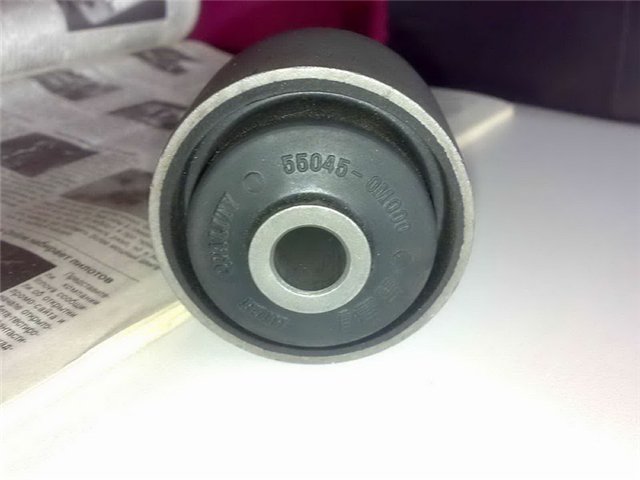

Что значит на А32 сайленты поменьше, это на моих фотах и так с Нашей машины С А32!ТАХ сказал(а):смотрю болтик на съёмнике у тебя точёный, на всякий случай приготовь запасной с блока цилиндров ( можно от 09 ваз) и гайку мощную на него, мне меняли неснимая балки, так вот задержка была из за болта, а на 32 эти салентблоки меньше, первый снимали 3 часа, а на второй ушло 15мин снять поставить
Ну с помощью этого съемника и так и выпрессовывать мона и новый запрессовывать!Кстати как у тя сайлент был порван, как проявлялось на ходу, стуки или брякание было какое нибудь???И почему ты пишешь про свист передних колес, речь же про задние балочниые сайленты!???ТАХ сказал(а):извеняюсь неузнал любимый сайленблок, просто поменял и забыл, у меня левый был порван, при движении вперёд на упор, сжимался сильнее правого, задняя резина имела износ, как при неправильном схождении, и на поворотах свистели колёса передние, А запасной болт это правильно, выбить старый неполучилось, приходилось выпресовывать и запресовывать. удачи.
