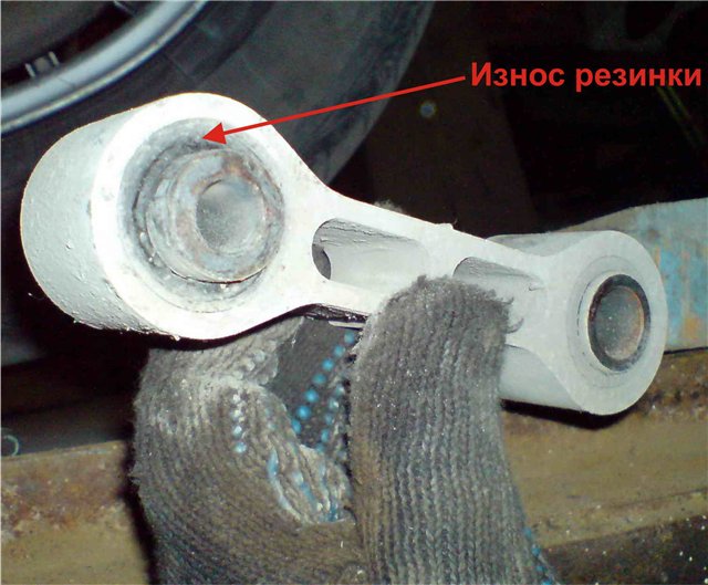

первый раз когда подвесу перетрясал, обнаружил порваные сайленты на этой реактивной тяге рычага задней подвески.Cefiro 56 сказал(а):А вот эта вся деталь не продается в сборе ?? Мож ее сразу купить .Shuric86 сказал(а):Народ помогите пожалуйста! Вообще загремела подвеска, определил что нужно менять сайлентблоки заднего рычага. Заказал по экзисту 2шт. Оказалось один подходит, другой нет. В поперечной тяге их 2 шт и они РАЗНЫЕ, а по экзисту одинаковые. Вообщем один по размерам нар 34 внутр 16 ширина 40, такие в экзисте...а вот второй наружний 37 внут 16 и ширина 40. Не могу нигде такой достать, может кто сталкивался с подобным??? Где можно такой найти? Сайленблок на фото![]()

За него отвечу, так как он в отпуске, ходят и живые, а так же, я и еще один соклубник поменяли сайленты на такие же, год прошел, полет нормальныйremus сказал(а):Звездец, ну как RBI ходят? живые?
