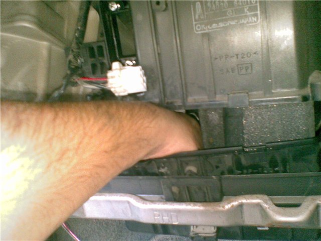

Вот и я добрался до своего на этих выходных
Терморезистор приспосабливается под разжим
Зубная щетка и шампур найденный в багажнике, а так же хомутик значительно облегчают жизнь
Затем рукой можно постараться проникнуть поглубже
И вытащить все что попадется под руку
Кстати я перед чисткой мистер мускулом туда брызгал и когда после всей процедуры приготовился пылесосить салон, то никакой пыли и грязи не вылетало при включении вентилятора. Правда запах сырости еще некоторое время оставался
