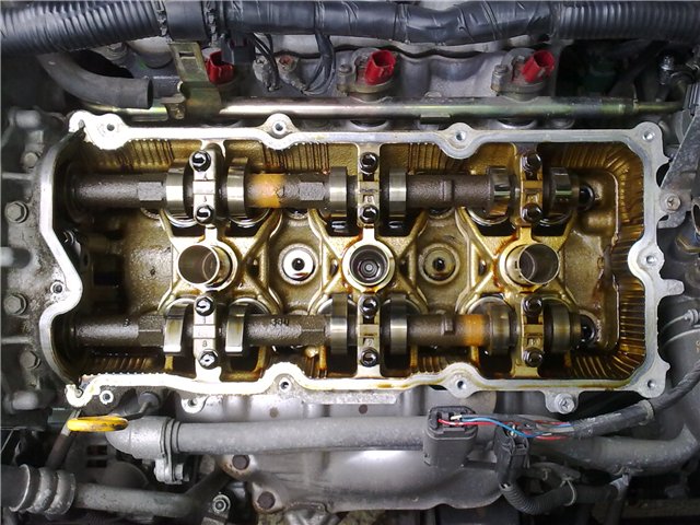

По поводу Магнатека... много написано и нафотографировано плохого про это масло, но вот тебе фотка лично моего двигателя после 60-ти тысяч на Магнатеке 10-40. Всё как и положено для "полусинтетики" - чисто, с медовым налетом. Конкретно это масло отработало 7 тысяч.
Найди непаленое масло, залей и радуйся жизни. :)

"Медовый налет" - лак. Да и сморим в зоне низких температур
При правильной эксплуатации здесь не должно быть особого напряга. Температурный режим под капотом, в рассматриваемых авто, достаточно щадящий. Если не отжигать, подойдет достаточно широкий спектр масел.
ИМХО, для полусинтетики 7000 многовато. Опыт эксплуатации (на другом авто, температурный режим более сложный) Magnatec 10W-40 A3/B3 был не самым удачным, не ехало.
Относительно подделок ни кто толком не знает уровень. Кто-то оценивает в 30%, кто-то не менее 50%. А подмены? - из одной бочки льют полусинтетику, синтетику... любое.
"Пугающие фото", это уже крайности. Надобно очень постараться чтобы так засрать движки.
rulik, нельзя ли перезалить фотку сюда http://www.imageshack.us/ Радикал штука глючная.
Зачем движок вскрывали?

Кроме масла ничего? Не промывали, не добавляли присадок...?
rulik +1
Лишь бы не палёное.А все разговоры про выбор масла-это для любителей поговорить,неважно о чём.Вскрывал свой-точно такое же состояние,хотя чего только в него не лили...
А вот это не надо. В одном классе возможно и так, но классы разные, как у авто, так и у всего остального. Да и "чистота" понятие условное и у всех разное.

Если так хочется, то вот http://imageshack.us/photo/my-images/18 ... 85kkk.jpg/
Кроме масла - ничего. Никаких присадок.
Вскрывал из-за своей проблемы. Подколбашивает движок на малых оборотах. Вибрации, пропуски выхлопа. На холодном больше, на горячем меньше. Думал, что клапана зажаты.
