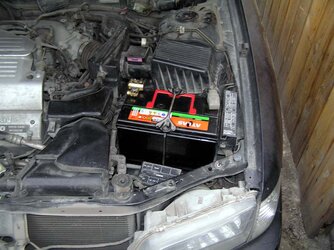

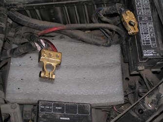

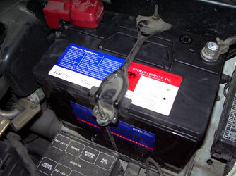

Аккумулятор взял корейский кальциевый 90А/час.
Не был уверен что влезет в штаное место. Немного тесновато , но влез . Двигатель теперь заводится с пол оборота.
декабрь 2010, прошло шесть лет, аккумулятор жив и генератор тоже.
