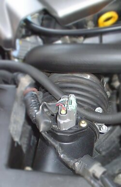

Номер дмрв 22680-AD21A
разместил сейчас на екзисте заказ по этому номеру 22680-AD21A есть 2 дня 2100 р. потом звонит менеджер говорит вы неправильно подобрали это не тот а родной стоит 20т.р. и вести 30 дней... вобщем я сказал давай те который я просил.
Тебе наверное предлагали маф в сборе с корпусом, в котором он расположен (тока нах он тебе), цена около того, а без корпуса стоит 2 с копейками, сам так и не понял, почему кусок пластиковой трубы стоит 18000 :D . Заказывал себе в прошлом месяце, всё отлично работает.
да вообще конкретно говорит не тот! заказал как ты сказал спасибо за помощь! впаривают с трубой наверное а снимаеться он на двух звездочках с верху и все?
да, снимаешь разъем, под звездочки в наборах есть битки, думаю не проблема найти. Кстати, если что, с новым маф идут два болтика,
тоже под звездочку правда :)

Да это он падлюка..
Выручил номерком спасибо! бог знает скока бы искал
