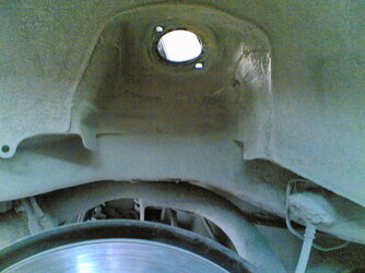

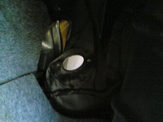

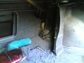

Меняли мне задние амортизаторы, заодно и сделал маленькую фотосессию, так как видел все в первый раз - было интересно, может кому пригодится, замена действительно проста:
    81.6 КБ · Просмотры: 1 800
    108.2 КБ · Просмотры: 1 828

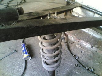

Продолжаю:
    108.8 КБ · Просмотры: 1 812
    111.2 КБ · Просмотры: 1 752

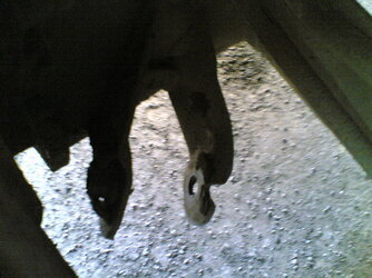

    88.6 КБ · Просмотры: 1 795
