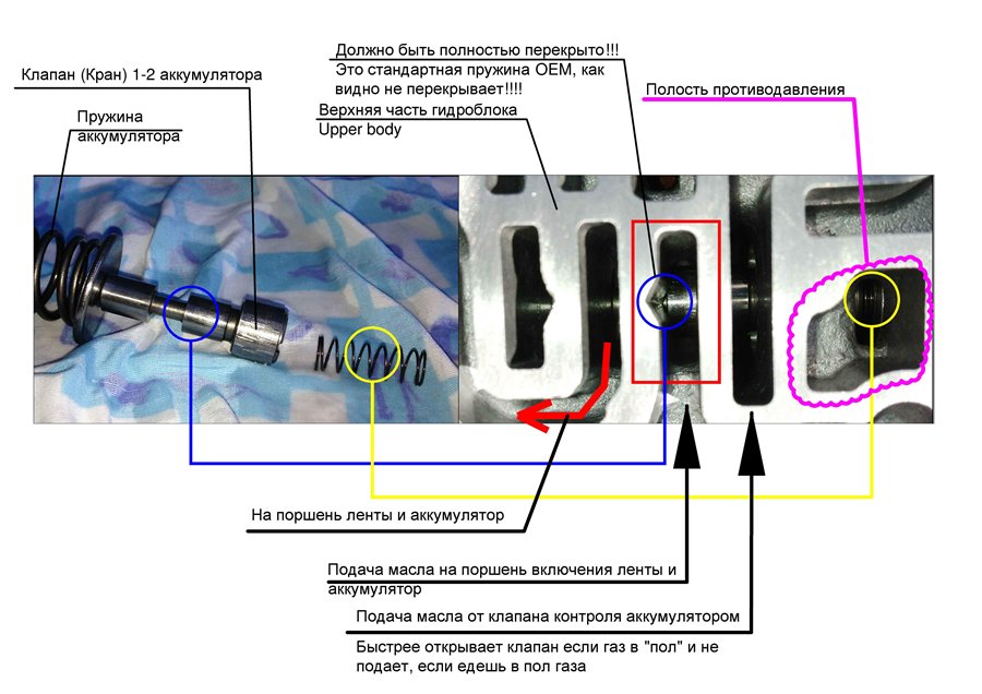

Dmitry Volkodav сказал(а):Из этого кита возьмешь ТОЛЬКО пружинку! Там их будет две на выбор. По мягче и по жестче. У которой больше витков (2-3) будет включать быстро. У которой меньше витков. Включения максимально плавные (2-3). 1-2 В обеих случаях будет плавным.X-MaldeR сказал(а):Заказал 63940-02K, жду!

Еще раз про всё вместе. Этот кит с ремонтным клапаном ТОЛЬКО для А32! Поэтому мы из него берем для А33 только пружинку ! Все остальное из этого набора не трогать! Развертку тебе не нужно!

На сегодня езжу 4 ый день. Эффект переключения вверх при сбросе газа не проявляется. Вообще это меня очень досаждало, когда с места чуть поехал 10-15 км/ч и сбросил газ, бац такой маленький противный ударчик. 1-2 просто сказка, не знаю как еще сказать. 3-2 стало еще мягче. Напоминаю что у меня жесткая пружинка повышающая давление аккумулятора. 2-3 быстро и мягко. Овердрайв (4) вообще не чувствуется переход.Lun сказал(а):Дмитрий, так в итоге как начала работать коробка? Получается метод Егора более правильный чем в мануале?Dmitry Volkodav сказал(а):Маленький Бюллетень По регулировке Торм Ленты. Любопытсво оно такое дело ))). Решил проверить регулировку по методу Егора. Закрутил регулировочный болт от руки и проверял как откатывается машина. По мануалу затяжка 3.9-5.9 Nm. А по факту хватает примерно меньше 3.0 Nm чтоб машина уже не откатывалась. Оставляю натяжку 3.0 Nm . Дальше как по мануалу 2.5 оборота назад от этой точки. До этого я затягивал на 5.9 Nm и 2 оборота назад и у меня как я писал был такой эффект как включение передачи вверх при отпускании акселератора. В чем смысл проделанного спросите. Все это от мифа что при износе ленты её надо докручивать дальше. А это не так. Зазор для хода штока поршня должен быть каким задуман производитель. А при значительном износе ленты, 1-2 будет включаться даже плавнее. Так как хода для демпферной пружины добавиться. И если я уменьшаю ход штоку (2 оборота назад от упора 5,9 Nm) тем самым рассинхронизирую включения муфт. Что и проявлялось у меня при сбросе газа.

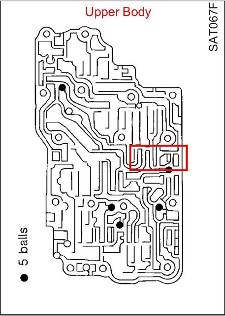

Зато будешь знать в каком состояние гидроблок. Нет ли заклиниваний гидроклапанов от повреждения. Макс когда будешь вытаскивать клапана из плиты, не используй пассатижи. Рекомендуют настоятельно легким постукиванием резиновым молотком. И от вибрации они сами вылазят. Ни в коем случае не стучать обычным молотком. Алюминий настолько легко деформируется. Есть там пара двойка которые туго выходят. И сами заглушки и клапана. Будь внимателен к шарикам. И просьба, пожалуйста сделай фото верхней плиты где 1-2 клапан аккумулятор. Ты говоришь что у тебя 1-2 включает нормально. Хочу посмотреть насколько там прикрывает этот клапан.Макс сказал(а):попробую выбрать время аккуратно разобрать плитуDmitry Volkodav сказал(а):Макс что ты подразумеваешь под ревизией? .
